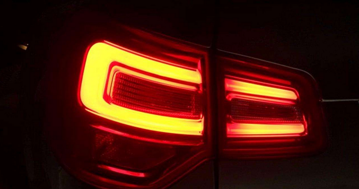

汽车安装的灯具目的就是警醒,所以得先弄清人眼对什么颜色的光最敏感,这样才有意义。
关于汽车黄光雾灯
黄色光的波长很长,仅次于红色光,红外线的波长很长吧,它有很强的穿透力,但由于红光不够柔和,波长越长,对人体越有害,所以用黄光。仔细观察汽车的前灯,你会发现汽车前灯的玻璃灯罩有横竖条纹,而不是平玻璃,这是为什么呢?如果灯罩是平玻璃,那么光束就是狭窄的,虽然能看清楚前方,但路边的一切几乎都不能看见,这给车辆驾驶带来极大困难,并且一暗一明的鲜明对比,会使驾驶员目眩,特别是在汽车震动或晃动时,由于亮处不断地急剧变位,驾驶员为适应照明情况的不断变化,视觉很容易疲劳。
玻璃灯罩这种有横竖条纹的散光玻璃实质上是透镜和棱镜的组合体,具有将光线折射而分散到所需要方向的作用,能使汽车前灯均匀 和地照亮前方的道路和路边的景物。另外,这种散光玻璃还能使其中一部分光折射到略偏向上和两侧,以便照明道路标志和里程碑等大雾弥漫时,行驶的汽车要打开车头上的雾灯,雾灯照射出来的光是黄色光,为什么不用比较醒目的红光呢?因为雾灯的光必须具有散射作用,才能让光束尽可能向前方散布成面积较大的光簇,使迎面来车的驾驶员既看清目标又不刺眼。
黄色光的波长比红色光的波长短,散射强度比红色光要强(据实际测算,黄色光的散射强度是红色光散射强度的5倍)。因此,采用黄色光作为汽车雾灯的光色比用红色光效果好得多。也许有人会问,光谱家族中,绿色光,蓝色光和紫色光比黄色光的波长更短吗,为什么偏要挑上黄色光呢?因为,绿色光早就被请去作为“安全”和“可以通过‘等的标志光了;蓝色光和紫色光虽然波长都很短,但它们有一个先天不足的弱点,就是光色较暗,而且它们的颜色与户外傍晚,黎明或阴天时的天空颜色十分接近,而大雾恰恰最容易在这时候弥漫大地,因此蓝色光和紫色光也不符合信号标志的要求。
