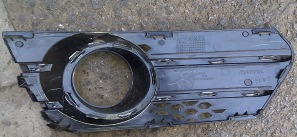

拆雾灯盖的时候要从内侧向外侧撬,稍稍用劲就可以逐个扣子打开,用一个一字起就可以,为防止划伤车漆可以头上包上一层薄布。

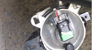

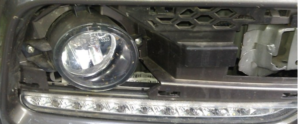

拆除雾灯就更简单了,拧掉三个固定螺丝就可以了。
更换雾灯的话,就拔插插头这么简单。安装回去的方法就不用说了,但是有一点要提醒下,雾灯盖装回去的时候,要先装外侧、然后是下侧紧贴住日行灯、最后是内上侧,否则无法装到位。

前雾灯的拆装,雾灯框是跟保险杆是一起的,所以需要将保险杠拆下才能拆卸下来。而保险杠的固定一般都是采用螺丝和卡扣一起固定的,螺丝的位置一般都在发动机舱前端,就是保险杠的上端。当这些螺丝都拆下来了之后,剩下的就是卡扣固定了,卡扣就是用掰的,卡扣的位置主要是在下端,一般是由四个的,轻轻的往外掰出来就可以了,不过要把里面的插头拔下来先。然后就可以把轩逸雾灯灯框拆卸下来了。不过也有车主是直接将插头拔下来之后,直接从前面将雾灯撬下来的。
