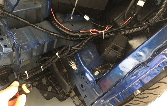

雾灯线束上的开关插头上的红色线断开,接ACC蓝色线并一根到MICU D插头 四号脚位

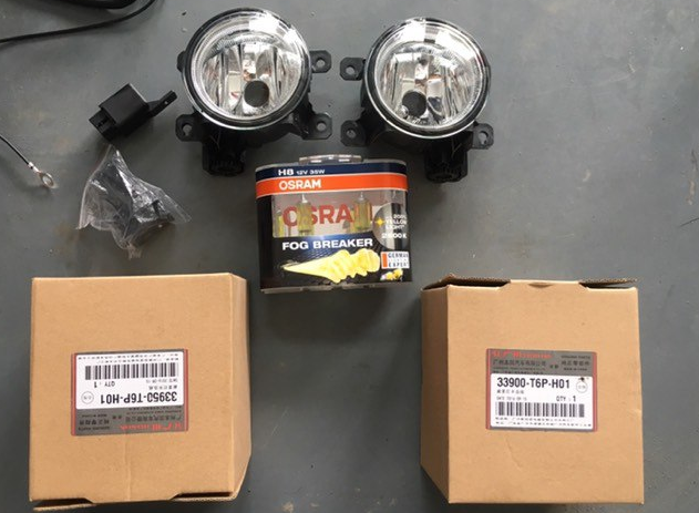

配来的雾灯线,有继电器和开关

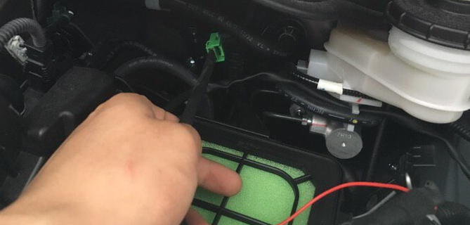

雾灯线固定走线,需要扎带固定,防止车身震动线路磨损短路
继电器固定在铁支架上,左前雾灯插头,负极在原车打铁螺丝固定,正极取电在电瓶正极
走暗线,不想发动机舱凌乱不堪。
电瓶取电注意加保险丝,此线束上自带了保险丝

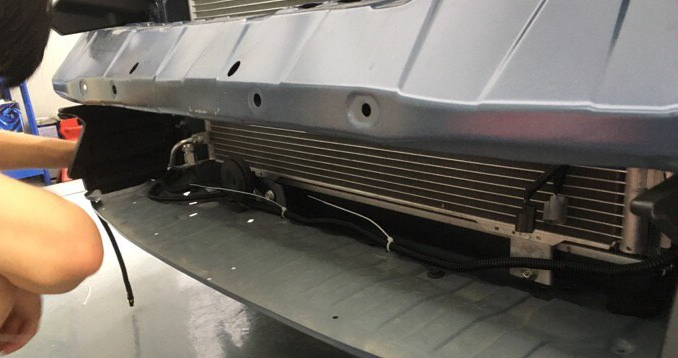

右前雾灯插头预留好长度,方便保险杠安装

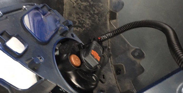

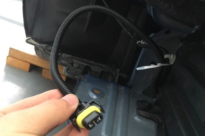

左前雾灯插接
右前雾灯插接

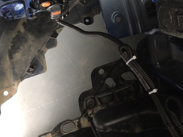

开关路线,走线到车内

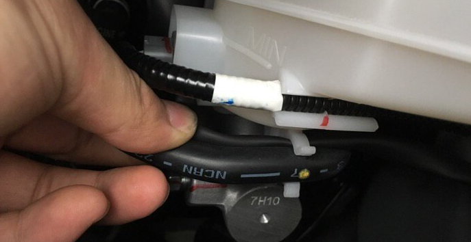

利用管子卡扣位置固定住雾灯线

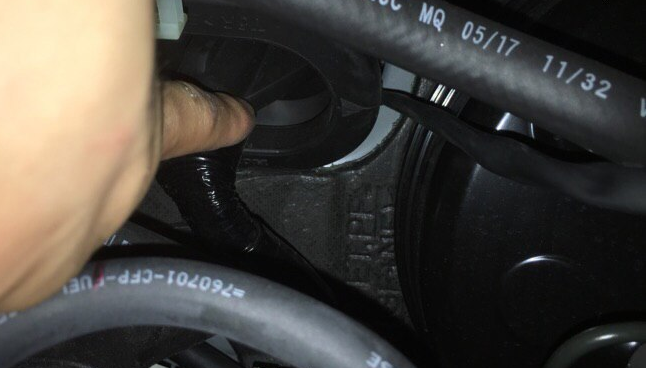

通过胶套穿线到车内,有些人把胶套捅破过线,我觉得完全没有必要
直接拉开胶套,把线塞过去,然后把胶套卡回去,一点也不违和

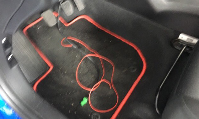

这样,线安全的到达车内
穿过的开关线

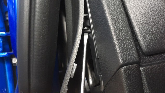

拆点左前侧盖板
拉开侧盖板时候,遇到拉不动的时候不要强行拉出,容易损坏卡扣,可以用晓得平口起子顶一下卡扣就出来了

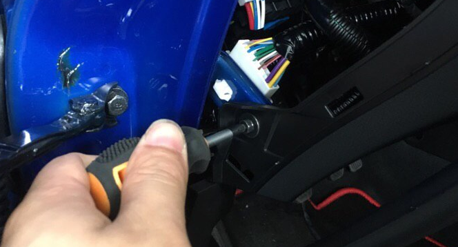

拧开此处螺丝
拆掉这个螺丝口可以直接拉出开关安装的面板
