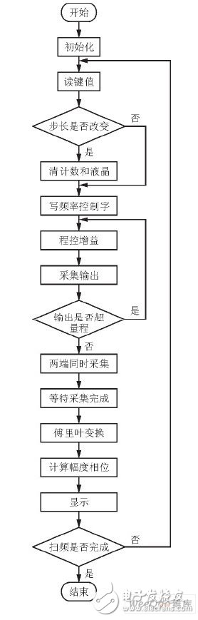

本系统的软件主要完成系统的初始化、程控放大、数据采集与处理及LCD显示等功能。其主程序流程图如图4所示。
图4 主程序流程图。
初始化包括系统初始化、单片机初始化、DDS初始化和液晶屏初始化。初始化之后, 就可以读键值, 如果步长改变, 则清计数器和液晶屏, 没有改变, 则可写频率控制字, 用程序控制其放大倍数, 采集输出信号。如果输出电压超过满量程, 则应减小放大倍数, 以使其被控制到合适的范围内。刚好满足时, 就可以对输入、输出信号两端同时采集, 待采集完成后, 再对输入信号和输出信号分别进行傅里叶变换, 然后计算出各自的幅度和相位, 再用输出端的幅度除以输入端的幅度, 就可以得到被测网络对应频率的放大倍数, 然后用输出端信号的相位减去输入端信号的相位, 就可以得到被测网络对应频率的相频响应。最后将计算出的结果通过LCD显示出来。本系统选用320240B液晶显示器, 并使用功能强大的RA8835/ SED1335作为控制器, 一屏最多可显示320个点, 当这320个点全部显示完成时, 扫频结束, 扫频结束后, 还可以进行频率响应函数的计算。否则就返回, 以进行下一个频率的测量。
