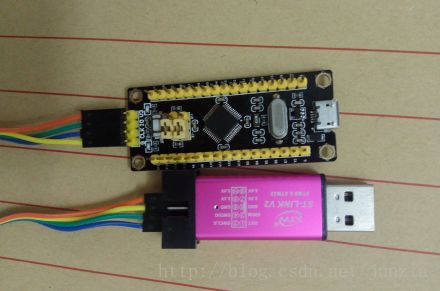

点亮LED,首先自然是安装Keil了。当然,使用其他工具也可以,对于我来说,我还是比较钟情于Keil。我现在使用的是Keil5,编译工具链为MDK-ARM v5.24。开发板为淘宝上找的便宜的不能再便宜的一块STM32C8T6开发板,引脚都要自己焊。下载线为ST-Link v2。根据淘宝商提供的硬件资料,这个板子PB12连接了一个LED灯,LED另外一端连接了上拉电阻,即LED在PB12低电平时点亮。
