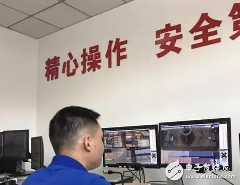

操作员在后台控制和监视龙门吊的移动工作,资料图
据介绍,先期投用的四台采用起重机远程控制技术的轨道式集装箱龙门吊,让控制龙门吊移动的工作交给了后台程序,从而让操作员避免了安全风险。据悉,在未采用这一远程操控技术前,操作员需爬上爬下,且操作时也须弯腰伸头看着下方,很可能落下职业病。

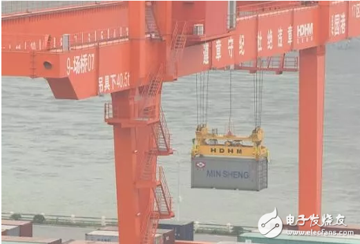

在果园港码头,采用了远程控制的轨道式集装箱龙门吊正在作业。资料图
在远程控制模式下,起重机的运行严格按程序设定进行,避免了人工作业时不按规定操作的情况,提高了作业安全性。在起重机大车位置检测及防碰撞上,增加了格雷母线定位系统,通过大车上的传感器读取格雷母线数据,可将同轨道上的起重机位置实时传送到控制系统,远控软件利用位置信息控制起重机的运行,进一步增强了两台起重机不发生碰撞的安全性。
