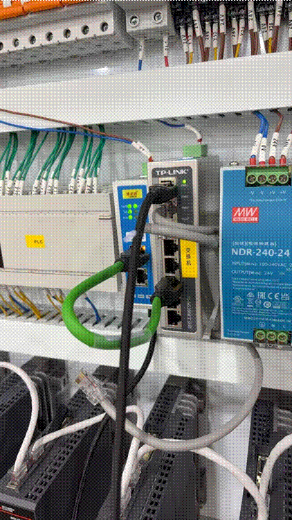

五、实施过程
前期准备:确认AB模块寄存器地址、传感器信号类型,安装TIAPortal与捷米特配置软件;制定总线布线方案(避开检测设备运动区域)。
硬件部署:网关固定于PLC控制柜35mm导轨,连接Profinet网线(PLCX1PN口→网关PN口)、DeviceNet总线(网关DNT口→AB模块)、冗余电源与报警器。
参数配置:设网关PN从站IP192.168.0.15、DNT扫描周期15ms;PLC编写数据读写程序,关联HMI检测数据显示与报警控件。
联调测试:验证信号采集延迟≤20ms、数据丢包率0%;连续72小时运行,通讯中断0次,零部件检测合格率≥99.7%。
