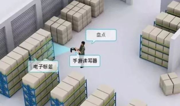

1、射频识别室内定位技术
射频识别室内定位技术利用射频方式,固定天线把无线电信号调成电磁场,附着于物品的标签经过磁场后生成感应电流把数据传送出去,以多对双向通信交换数据以达到识别和三角定位的目的。
射频识别室内定位技术作用距离很近,但它可以在几毫秒内得到厘米级定位精度的信息,且由于电磁场非视距等优点,传输范围很大,而且标识的体积比较小,造价比较低。但其不具有通信能力,抗干扰能力较差,不便于整合到其他系统之中,且用户的安全隐私保障和国际标准化都不够完善。
射频识别室内定位已经被仓库、工厂、商场广泛使用在货物、商品流转定位上。

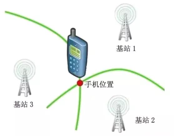

10、基站定位技术
基站定位一般应用于手机用户,手机基站定位服务又叫做移动位置服务(LBS——Location Based Service),它是通过电信移动运营商的网络(如GSM网)获取移动终端用户的位置信息(经纬度坐标),在电子地图平台的支持下,为用户提供相应服务的一种增值业务,例如目前中国移动动感地带提供的动感位置查询服务等。
由于GPS定位比较费电,所以基站定位是GPS设备常见功能。但是基站定位精度较低,一般在100米到2000米的误差。
