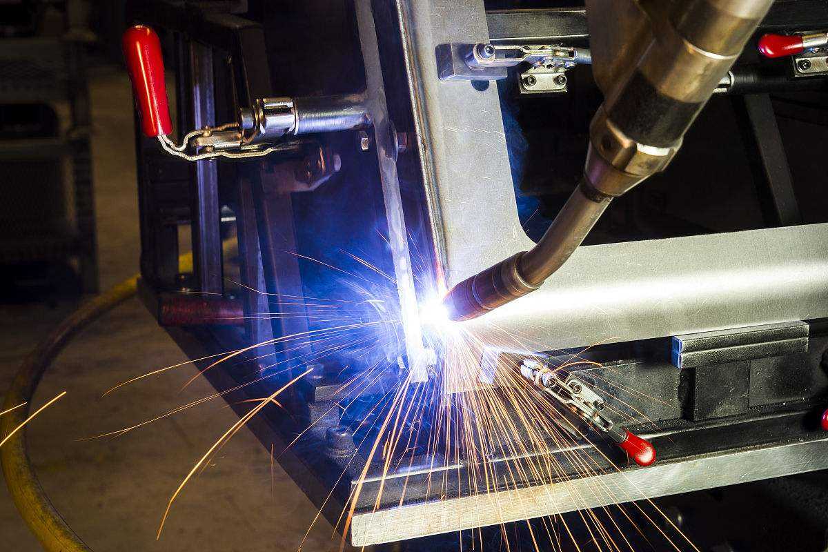

4、焊接夹具
在叉车焊接的系统中,最主要的是焊接夹具部分。因为考虑到叉车型号的多样性,其零部件必然也是多样性的。为了厂商成本考虑及生产效率考虑,我公司设计的夹具可以适用多种不通型号工件。这样,一来减少了厂商对焊接夹具的投资;二来减少更换夹具的时间,提高生产效率。
其中,一副油箱焊接用夹具可以适用3种不同型号油箱的左右油箱,共6种工件。一副后桥焊接用夹具,可以适用3种不同型号后桥。一套门架滑块焊接夹具可以适用22多种工件。
夹具的防错由硬件和软件来确保万无一失。硬件有不同的夹具头来对应不同的工件。软件方面有机器人通过接触传感功能来区分工件确认启动的程序是否是对应焊接的工件。其原理是利用工件大小的差异性,机器人做接触传感时所行走的距离大小来区分工件。这样的双保险可以万无一失的确保程序运行的准确性。
