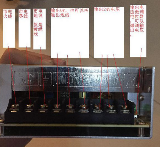

Led开关电源接线方法
(1) 严格按照电源输出端子所指示的接线位置接线,接线要牢固,确 定输入输出线不要接反(输入“220VAC”接市电;输出“+”接负载正极,输出“-”接负载负极)。LN就是220V交流输入,从市电接过来引出两个叉状端子接上,因为是单相交流电,L跟N随意接;三横一竖是电源外壳的接地端,果然上一步插头用的是三头的那种,这个位置就接接地端;COM +V 就是这个电源的输出端,相当于这个电源的接地 +12v(电源规格),拉出来接进你的电路就好了;ADJ那个是用来调整输出电压的,比如输出应该是12V,实际输出12.5V这样子的情况,用螺丝刀之类的调整这里就行了

(2) 在通电前,用万用表检查输入电压是否与工作电压相符(工作电压220VAC),确认后才可以合闸通电。

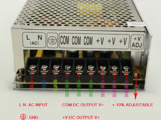

开关电源接线方法
左边第一、二个接线柱L、N:AC INPUT,交流电输入端,分别接交流电的火线和零线;
左边第三个接线柱:GND,接地线,
左边第四、五、六个接线柱:均为COM,DC OUTPUT V-,直流输出端,作为直流电压输出端的负极;
左边第七、八、九个接线柱:均为+V,DC OUTPUT v+,直流输出端,作为直流电压输出端的正极;
左边第十个接线柱:+V ADJ,+-10% ADJUSTABLEA,电压调节,用于调节直流电压的值。
