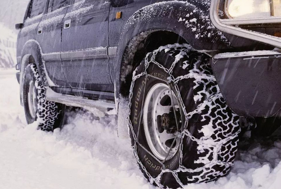

2、安装老式防滑链
老式防滑链,也就是那种铁链制成的防滑链。车轮在安装上这种防滑链后,由于车轮半径变大,车轮与防滑链之间又有一定程度的滑动,影响了轮速传感器、横向加速度传感器的正常工作,ESP系统会不断介入或发出故障提示,影响正常行驶,反而关掉更好。但现在售卖的防滑链,大部分是用合成塑料制成的,同时厚度也大大减小,不仅不会影响传感器,舒适感也更好。显然安装这种防滑链是无需关闭ESP的。

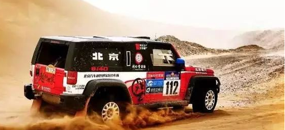

4、车辆越野时
越野是一个特殊的汽车项目,譬如豁沙、攀爬、涉水,都会有不同程度的轮胎打滑情况出现,但打滑同时又必须保证足够的动力输出,同样不能让ESP介入。虽然车轮会频繁打滑,至少还是有一定的摩擦力的,这时ESP一旦介入,就真成动力不足了。所以那些硬派越野车,都会配备ESP关闭按钮,这样才能有良好的越野表现。
