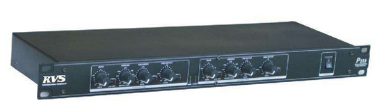

由于现在音箱的种类很多,系统中要采用什么功病能的、几分频的电子分频器还是要灵活配置的,现在通常用的电子频器有2分频、3分频、4分频等区分,超过4分频就显得太复杂和无实际意义了。当然现在的电声技术日新月异,目前还有一些分频器在分频的同时还可以对音频信号进行一些其它方面的处理,但不管什么类型电子分频器的主要功能和任务当然还是分频
电子分配器的作用
电子分频器位于功率放大器之前,或许电子分频这个名字并不那么准确,因为所有的分频器都是基于电子元件制成的。但电子分频一般被集成在功放的电路中,所以电子分频器一般不独立存在,其电路也没有特别明显的特征,其实它主要也是有运放、电容和电阻等常见元器件组成的。
电子分频实际上指的是信号分频,它是将音频弱信号进行分频后,再用各自独立的功放把每个频段的信号放大然后分别输送至扬声器的单元来实现分频效果。比如两分频(两路)的音箱使用电子分频的话,双声道的信号就会被分成四路,所以后端的功放需要四声道才能完整输出。
电子分频在技术上存在一些优势,首先它并不像功率分频器那样本身会拥有功率的损耗,其电流较小可以用较小功率的电子有源滤波器实现,它的功率损耗并不明显甚至可以忽略不计。电子分频器的扬声器单元之间的干扰会小一些,信号损失小,音质也会略好一些,当然,它调音也更加直观和便利。
