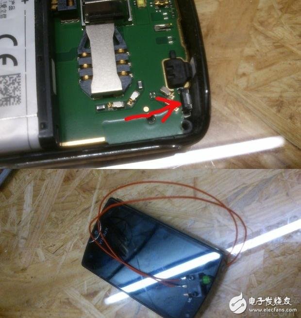

第二步:为手机设置外部控制开关因为完全安装好之后我们需要能从外部开启手机,所以需要将手机的开关引出,方便开启。过程也很简单,打开手机后壳,找到开关,焊接外接开关的两条引线出来即可。注意,在手机的这个位置操作比较精细,动作要快。

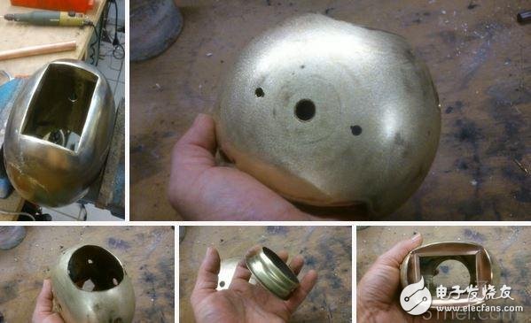

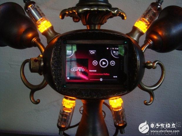

第三步:建造音箱在前面找到的黄铜空心球的两个面上切割出一个手机屏幕大小和一个指针表盘大小的空洞,并打上一些孔。

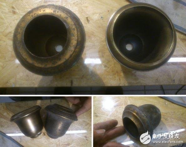

放喇叭的钟罩,看起来当然最好要有沧桑感。

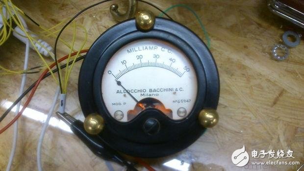

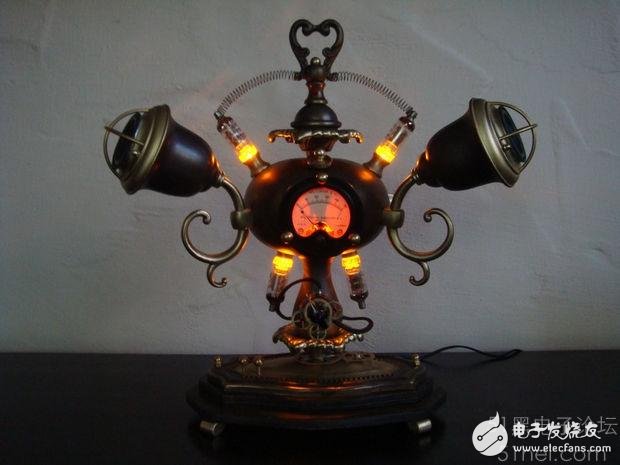

指针仪表不是用来准确测量,可以用三极管放大电路驱动,让指针能在音乐播放时跳动。

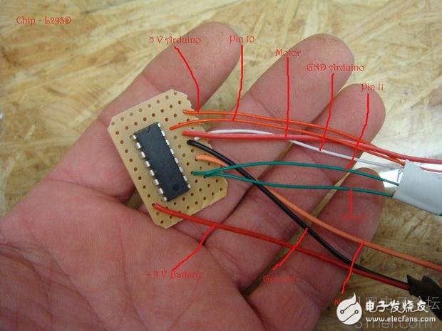

用L293D搭建H-Bridge驱动电路,该驱动电路可以驱动电机运动,接线方式如图所示:

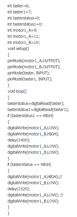

该电机使用Arduino进行控制,代码如下:

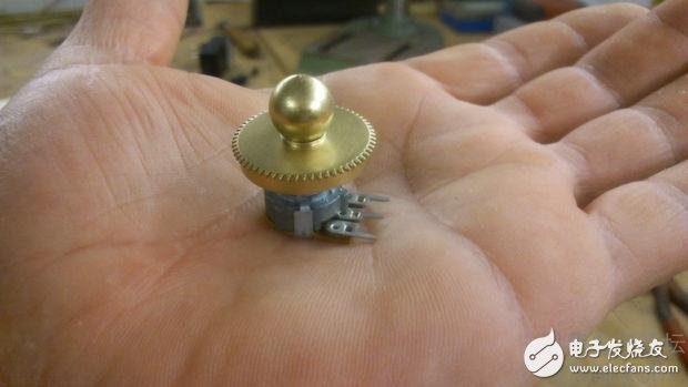

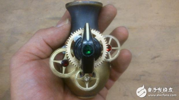

用于控制LED灯的电位器也加一个铜帽,LED安装在老式电子管内部。接下来就是完成总装。
大功告成了!
背面的显示器用来控制音乐播放。
