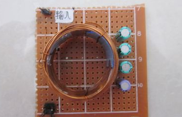

自制二分频分频器简单版
今天,为大家送上一个自制的低音分频器,虽然材料不多,也简单,但低音效果极强

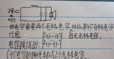

因为电路要用2个无极电容,我没有无极电容,所以用4个50v10uf电容串联代替无极电容。
洞洞板。
绕线圈的模子.

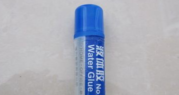

因我是东西做好后才拍照,所以绕线圈的照片没有,线圈的绕法是从内向外20圈一层,绕5层,中间用502加固。绕好后将胶水瓶子上的一层膜连线圈取下,撕去膜,线圈就脱胎了。线圈的接线是外接MP3的一个脚,内接电容和扬声器.
