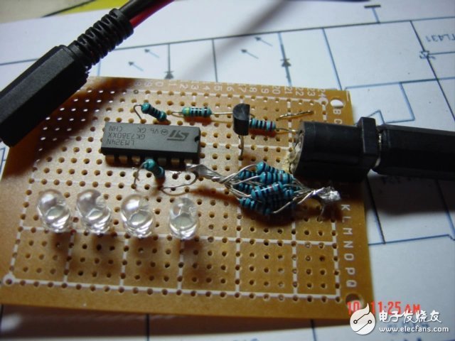

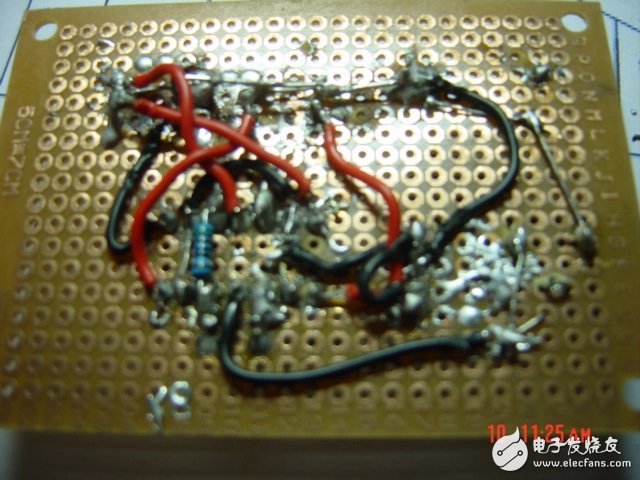

这个是我自己做的电量指示模块,,花了几小时,可以检测手机电池,,我是用来检测我的手电筒电池和做移动电源的电量指示,用的是LM342做运放(四级运放,所以才会有四个灯)用TL431做基准电压。那个并了很多的电阻是因为商家给错了我电阻,本来想要10K的他给了100K所以没办法拿10个100K并联得到10K

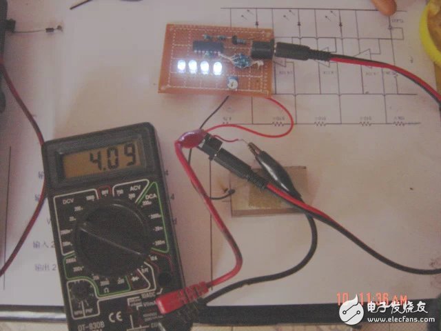

当电压大于4.09V时表示满电,,因为手机电池标称3.6V冲满电是4.2V的3.6V已经没电了(图片经过处理,有点模糊,因为拍的时候太暗了)

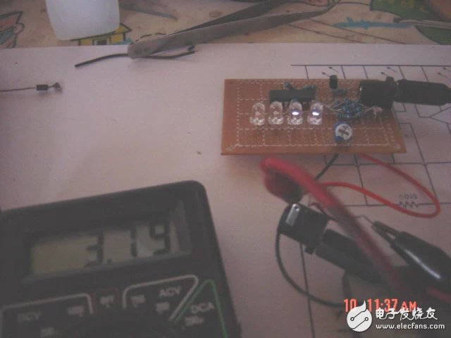

当电压低于3.95左右就熄灭第一个灯

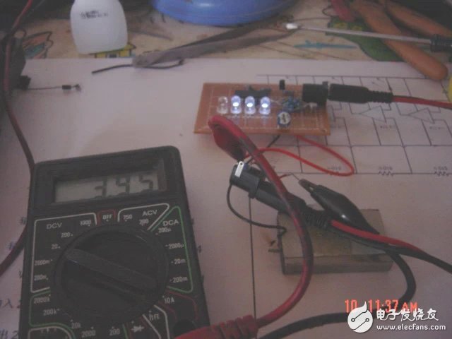

当电压低于3.8时熄灭两盏灯,,表示用了一半电

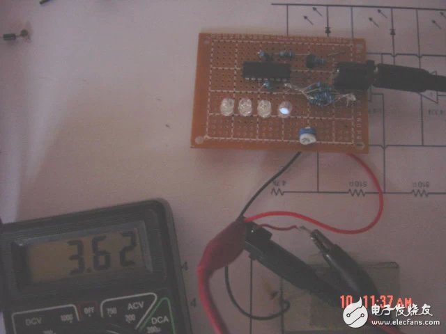

用到3.62V的时候剩一个灯表示快没电了,,要冲电了,,等到全部灯熄灭的时候表示电池没电了

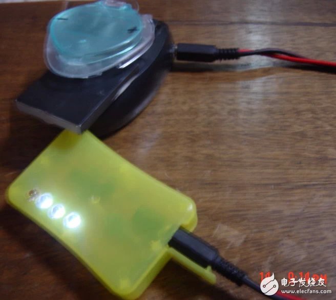

到了最后,,我帮他装上了个壳(黄色的那个),,外观还可以把?
电路图在这里(我用的全是插脚的元件,,用万能板可以焊出来,如果是贴片就比较麻烦了
