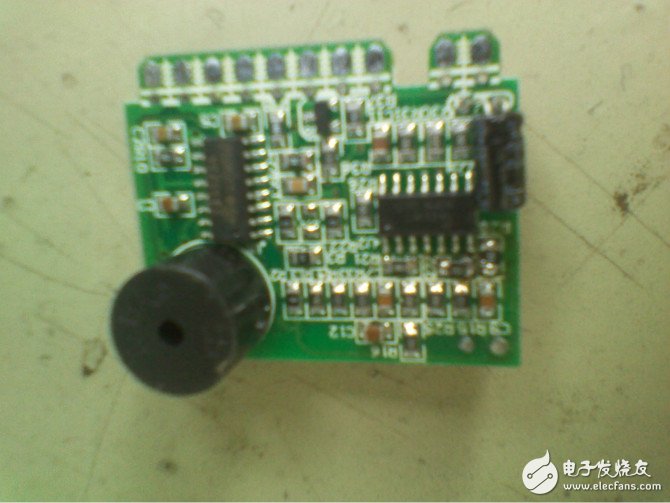

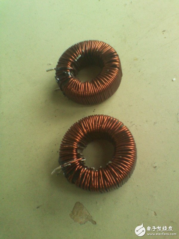

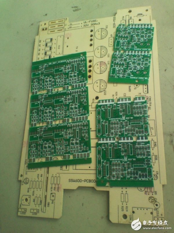

经过本人几个月的实验和改进,终于老天不负有心人;完成了全部设计和测试。本机是一款纯正弦波输出的逆变器,功率800W;效率百分之85以上;前级带电池高低电压和超温保护,后级输出带短路,过载,漏电保护。USB5V输出;本机采用的是单极性倍频纯硬件SPWM调制。性能可靠。呵呵,跟各位烧友交流下;下面看图;

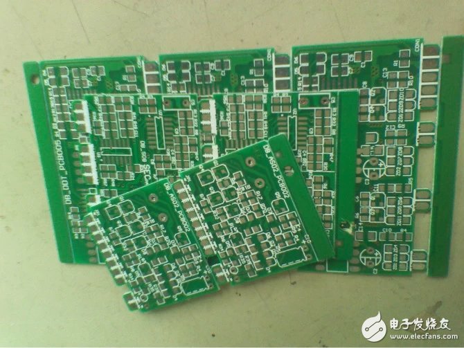

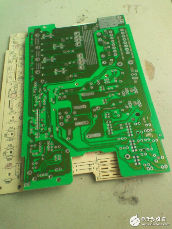

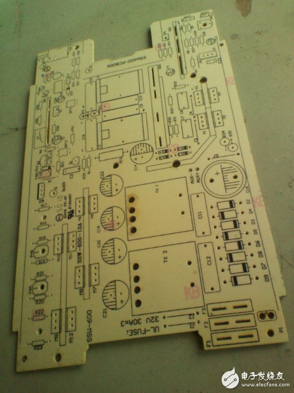

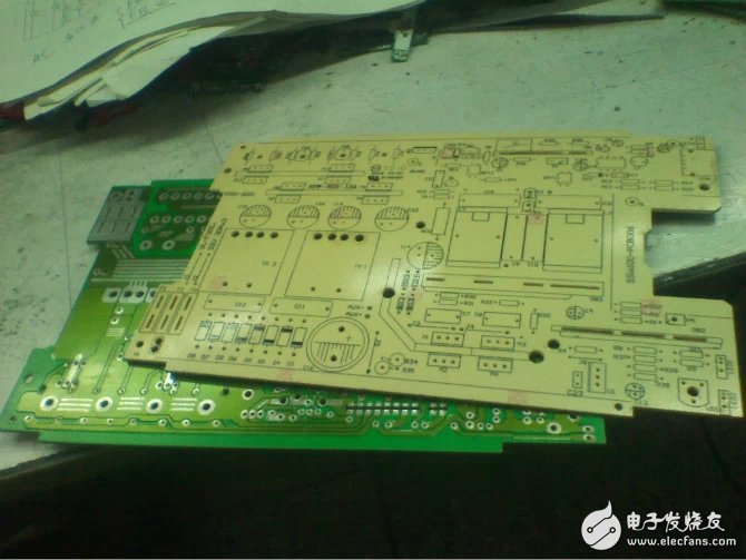

主PCB板
丝印面
打了两块

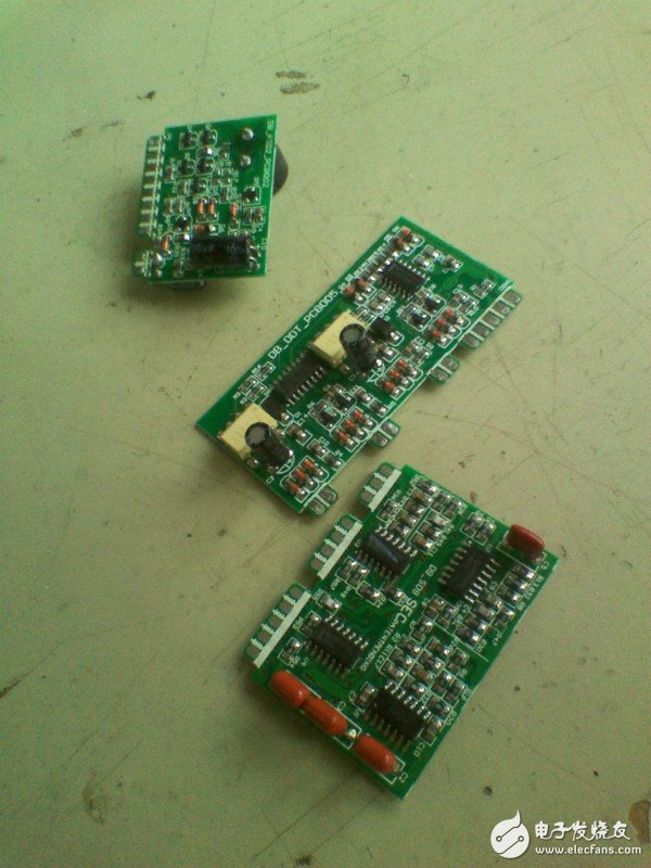

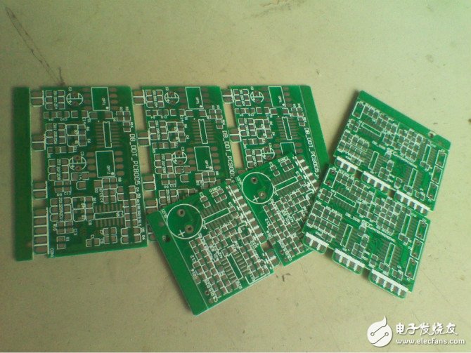

主PCB板和驱动PCB板

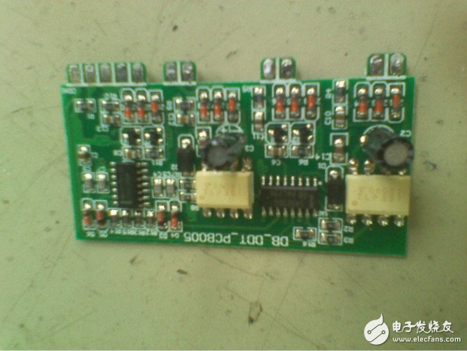

驱动PCB板

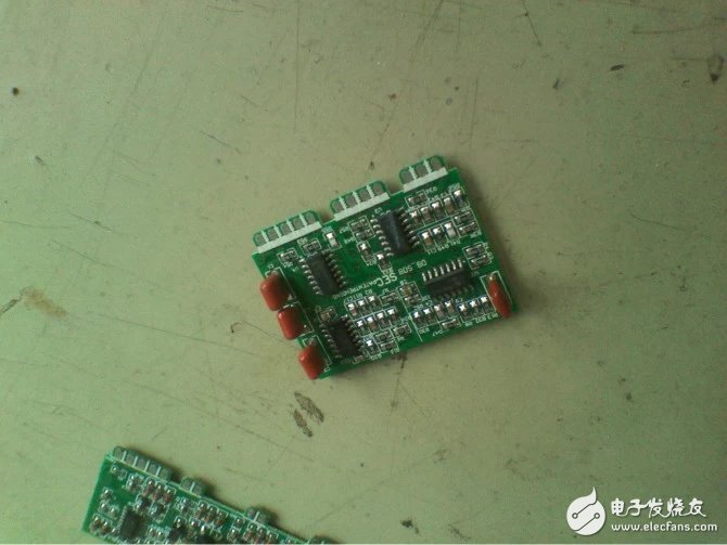

前后级驱动PCB板

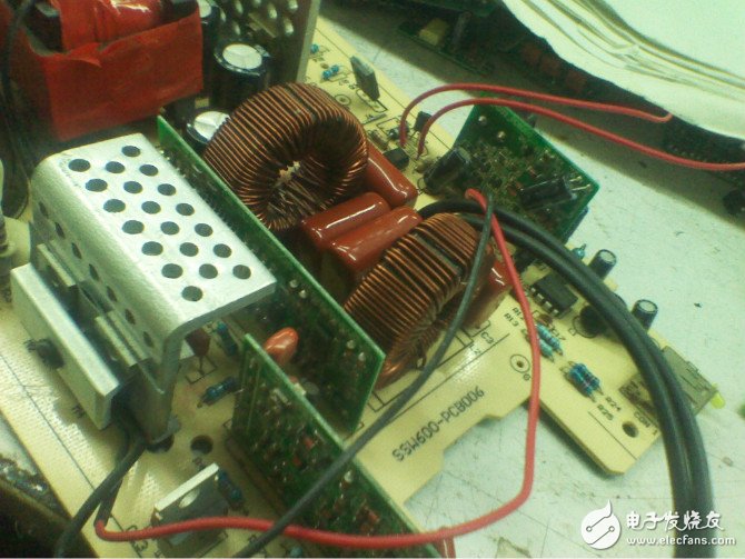

低通虑波铁硅铝磁环,淘宝购的
绕好的电感,

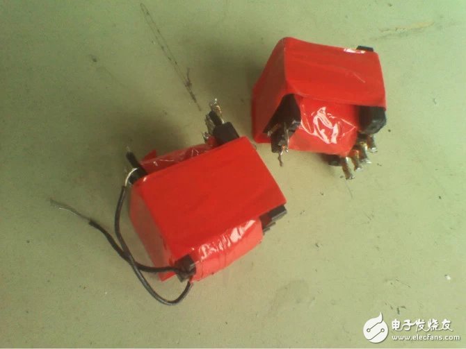

EE3032主变

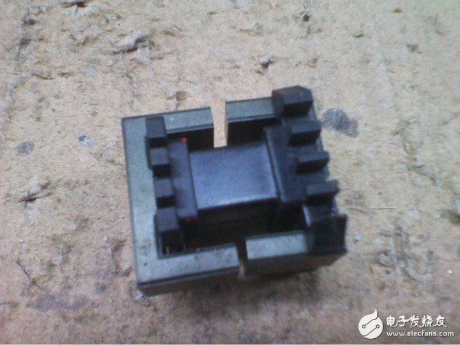

绕好了

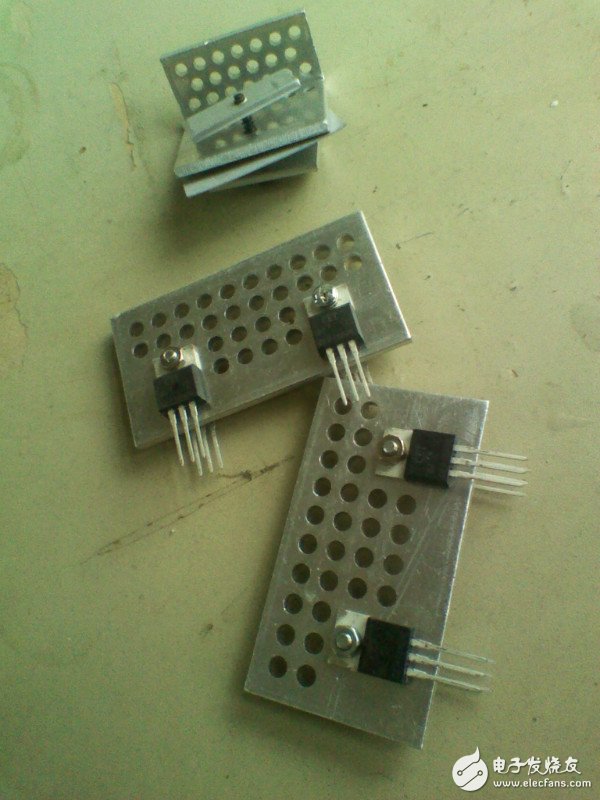

前后级MOS管散热器

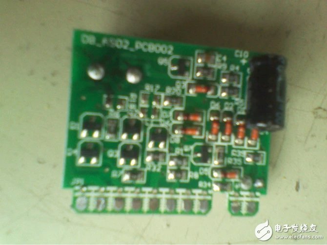

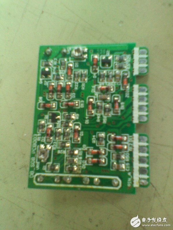

纯手工焊好的前后级驱动板,呵呵,焊功还可以吧
纯硬件SPWM波调制板,双面贴元件设计
H桥数字驱动板,单面元件设计
前级DC-DC升压驱动板,双面贴元件设计

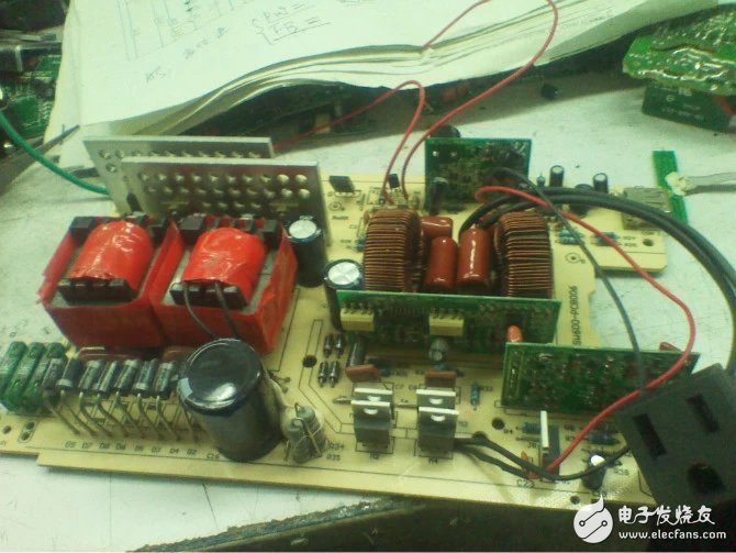

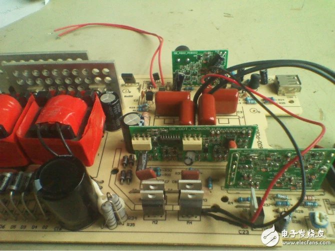

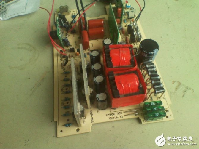

开工了,完成了大部份了
进展中

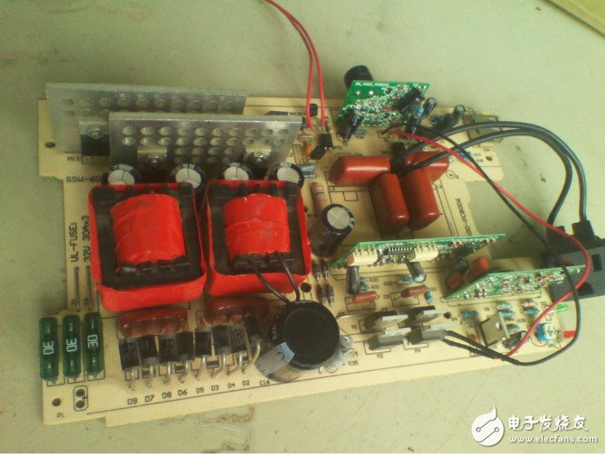

OK,装上电感
整机焊装完成,呵呵,还漂亮吧
呵呵,多拍几张

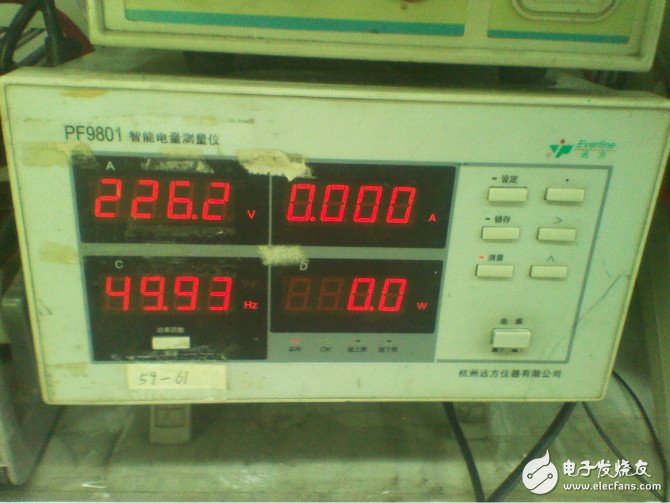

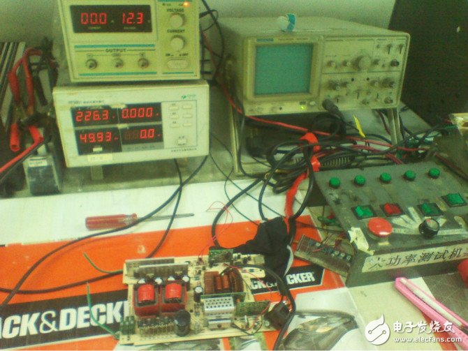

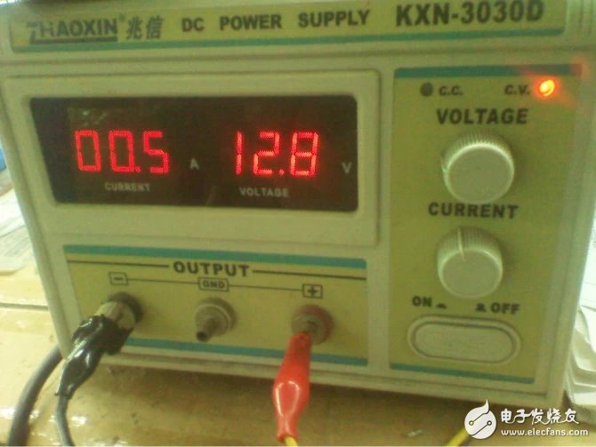

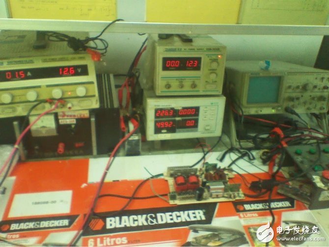

OK 通电试机,空载电流0.5A,正常,在设计之内

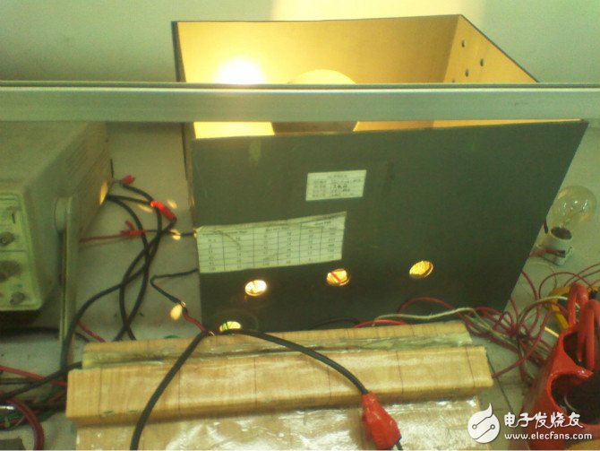

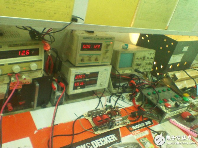

试机场地,呵呵

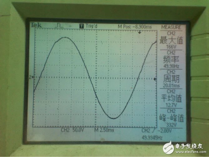

空载电压和频率,正常

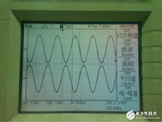

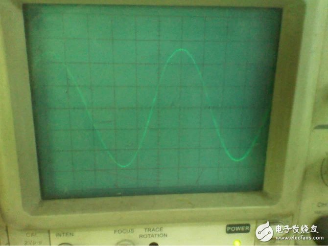

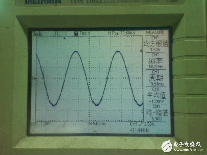

调制基准50HZ正弦波

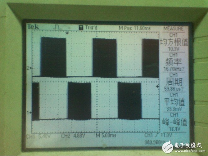

正负基准波
示波器探头有点问题了

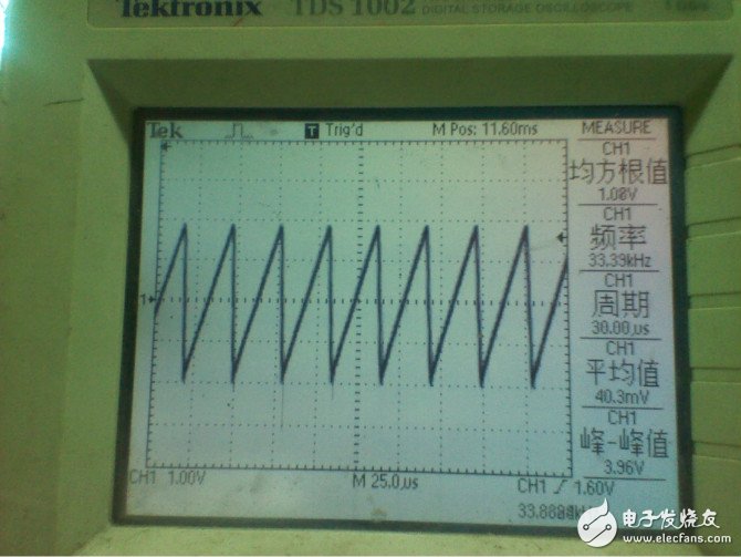

调制载波三角波

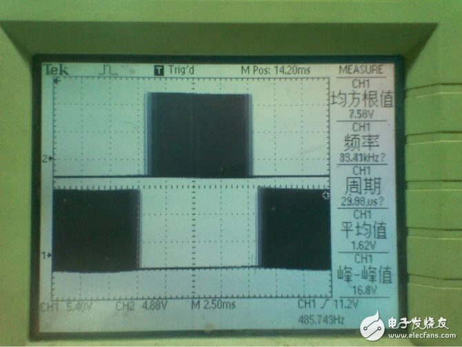

调制后的SPWM波形了

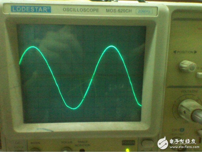

机器输出的波形
输出纯正弦波,漂亮
空载波形,呵呵,很漂亮,示波器老化了,等下找台好的
空载试机中,一切正常

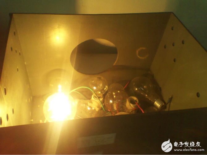

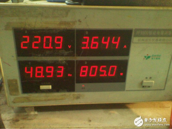

接下来是带载了,负载是800W灯泡

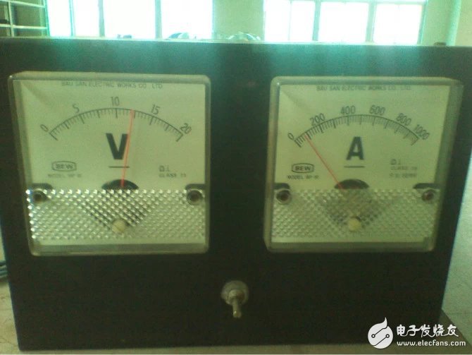

带载输入电压和电流

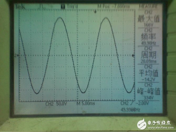

带载时,机器输出的参数,很理想,呵呵

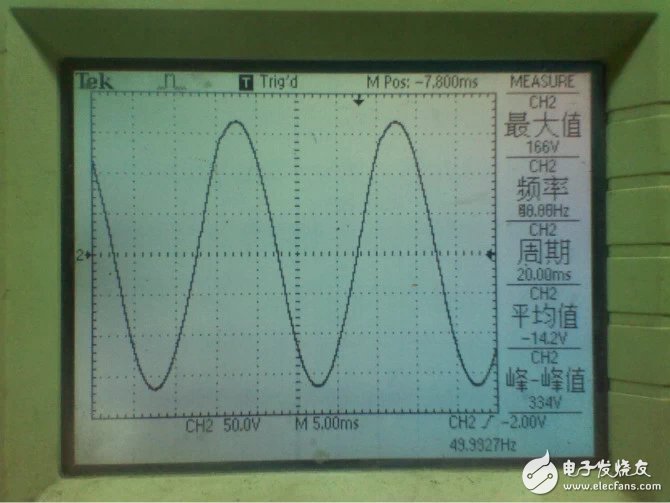

带载时输出的波形,很漂亮
OK,本机通过4小时的连续满载800W老化测试,一切正常。呵呵,各烧友给点意见啊
