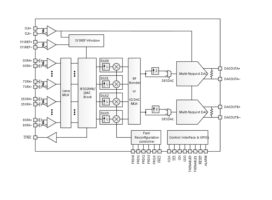

方框图
数模转换器

四、引脚配置与功能
采用 256 球倒装芯片 BGA 封装(1mm 间距),引脚主要分为以下类别:
  1. DAC 输出 :DACOUTA±、DACOUTB±,为模拟输出正负端,输出电压需符合 DAC 合规电压以保证性能,单通道器件无 DACOUTB±。
  2. 差分时钟与 SYSREF 输入 :CLK±(器件时钟输入,内置 100Ω 差分端接,自偏置,需与时钟源 AC 耦合)、SYSREF±(JESD204C SYSREF 输入,内置 100Ω 差分端接)。
  3. SerDes 接口 :0SRX±-15SRX±,共 16 条通道,每条通道含封装内 AC 耦合串联电容及 100Ω 内部端接。
  4. GPIO 功能 :ALARM(检测到内部未屏蔽警报时置位)、FRCLK/FRCS/FRDI0-3(快速重配置接口时钟 / 片选 / 数据位)、RESET(器件复位,低有效,上电后需触发,内置上拉)、SCLK/SCS/SDI/SDO(SPI 接口时钟 / 片选 / 数据输入 / 数据输出)、SYNC(JESD204C SYNC 输出,低有效)、TXEN0/1(通道 A/B 传输使能,高有效,需通过寄存器启用,禁用时 DAC 输出强制为中间码)。
  5. 模拟功能 :ATEST(TI 测试用,需悬空)、EXTREF(参考电压输入 / 输出,由寄存器决定,使用内部参考时需通过 0.1μF 接 AGND)、RBIAS±(满量程输出电流偏置由其间电阻设定)、RTEST(TI 测试用,接 AGND)。
  6. 电源与地 :包含多种电压电源(如 1.8V 的 VDDA18A/B、VDDCLK18 等,1V 的 VDDDIG、VDDEA/B 等,-1.8V 的 VEEAM18/VEEBM18)及对应地(AGND 模拟地、DGND 数字地、VSSCLK 时钟地)。
