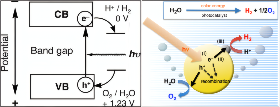

1. 探究高光强下的反应动力学与机理
模拟器
光分解水制氢的原理与主要过程示意图
在极高的光子通量下,光催化过程可能从光强依赖的线性区域进入饱和区域,其反应动力学和电荷行为与标准光强下截然不同。聚光太阳光模拟器使得系统研究光强对氢气产率、表观量子效率、电荷分离与复合效率等关键参数的影响成为可能,为揭示深层反应机制提供了数据支持。

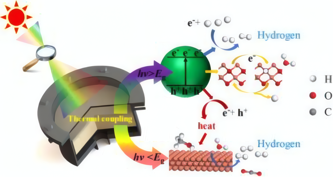

3. 揭示光热协同效应
模拟器
光热协同制氢
高光强照射会不可避免地引发催化剂表面的光热效应,导致反应体系温度升高。这种热效应有时能与光催化过程产生协同,进一步提升反应速率。聚光太阳光模拟器是研究这种光-热耦合作用的理想平台,有助于区分光催化与热催化的贡献,并指导开发高效的光热协同催化体系。

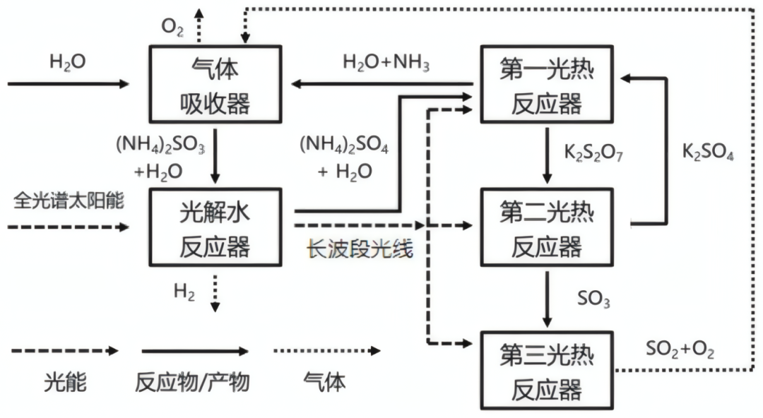

4. 系统集成与工程验证
模拟器
一种光热耦合催化分解水制氢方法及制氢系统与流程
基于聚光太阳光模拟器的应用成果,首套高温光催化制氢示范系统已投用:
采用钽掺杂二氧化钛纳米管阵列催化剂,经高温优化后稳定性与活性优异
350 ℃工况下太阳能制氢效率达12.7%,较传统室温系统提升4.8 倍,近商业化阈值;
反应器采用光- 热耦合设计,结合余热回收,总能量利用率达68%,降低能源损耗。

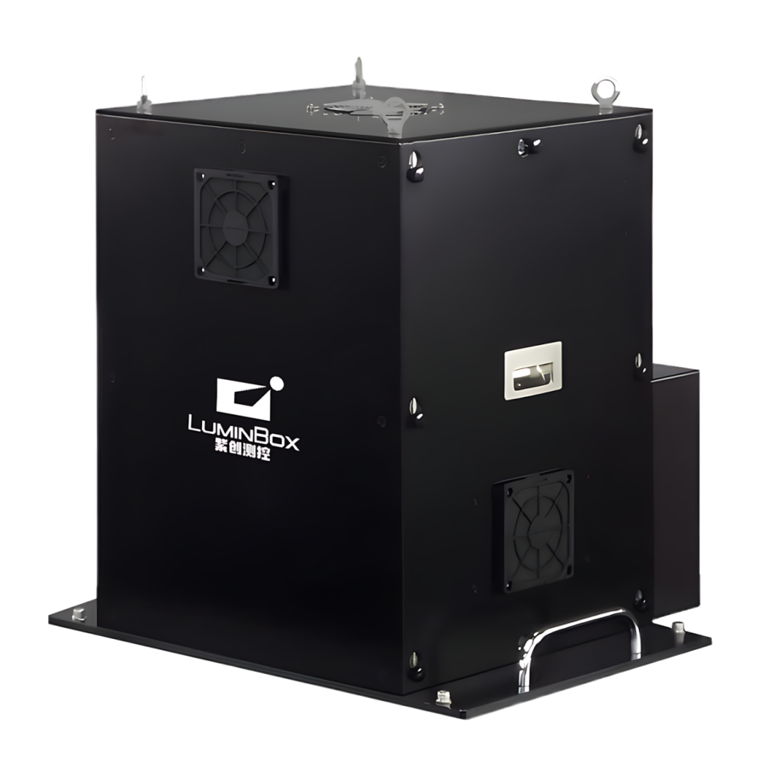

Luminbox 聚光太阳光模拟器
luminbox
紫创测控Luminbox 聚光太阳光模拟器以高性能氙灯为核心光源,精准复现AM1.5G 太阳光谱(可选 AM0、AM1.5D 光谱版本),可输出高聚光能量,辐照稳定可控,可为环境模拟、材料测试及航空航天验证提供专业光照解决方案。
模拟器
可提供500多个太阳的高聚光能量(1sun=1000w/m²
时间不稳定性和光谱匹配JIS C 8912/IEC 60904-9 2nd/ASTM E927-5的A Class标准
紫创测控Luminbox的聚光太阳光模拟器已应用于材料科学、新能源、航空航天等领域,推动科研与产业创新。未来,Luminbox将持续优化聚光技术,提升光谱适配性与辐照稳定性,为更多高要求场景提供更高效的解决方案。
