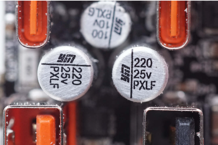

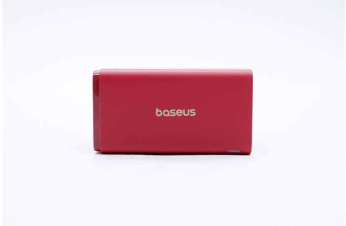

【实际案例】 如倍思65W氮化镓快充中采用了永铭VPX系列,其高效的散热和稳定的输出,正是这些性能参数在终端产品上的完美体现。
固态电容倍思65W氮化镓快充固态电容充电头网拆解
