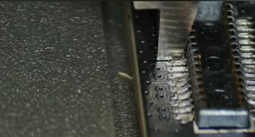

步骤四、视觉定位
使用设备的光学系统,将探针移动至被测引脚的正上方。通过软件微调,使探针下端面与引脚侧壁平行,并轻轻接触引脚根部(但尚未施加推力)。
步骤五、执行测试
在软件上启动测试程序。设备将自动控制探针按预设速度水平推进,对引脚施加持续的推力。
软件界面实时显示力值变化和“力-位移”曲线。
推拉力测试机
