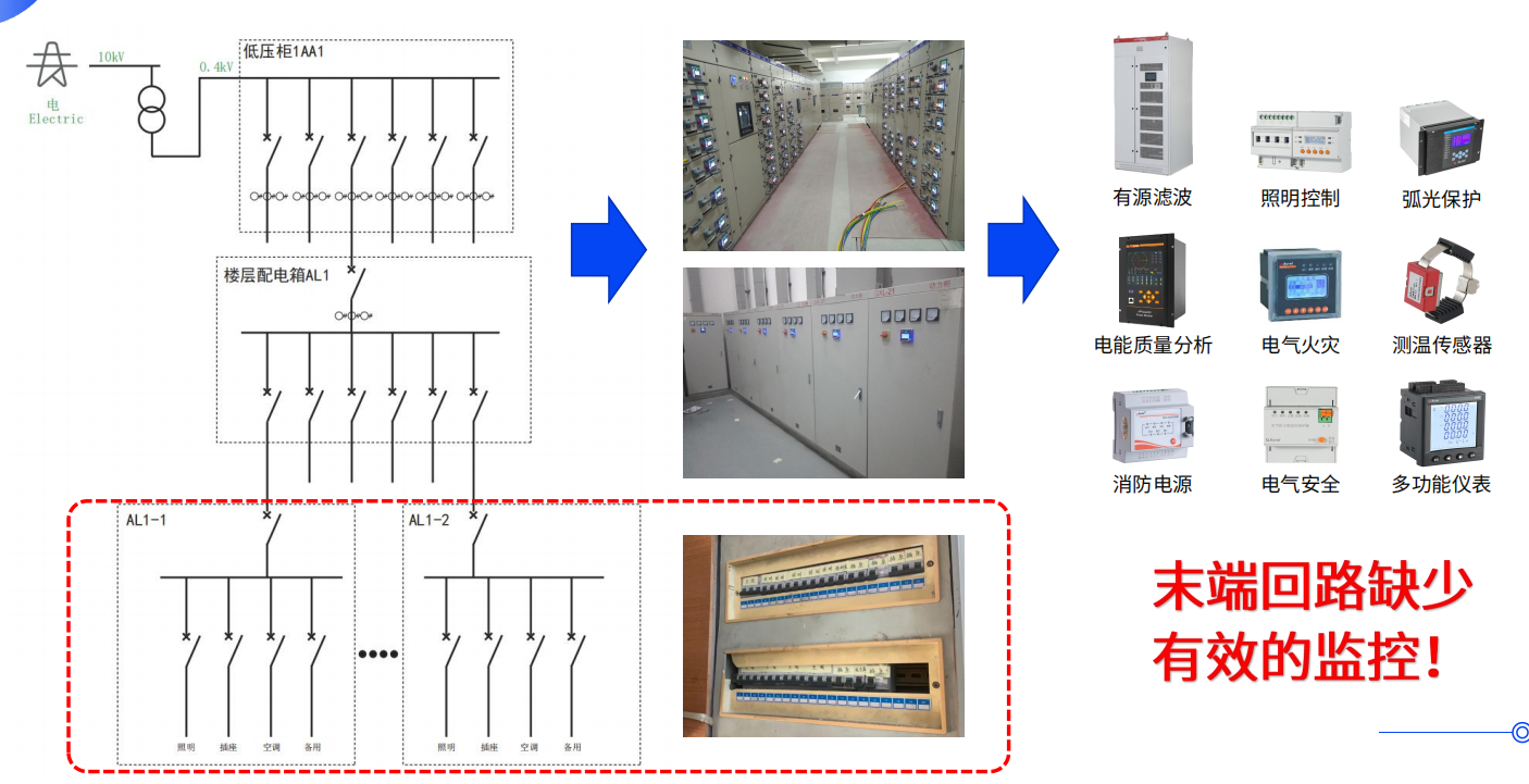

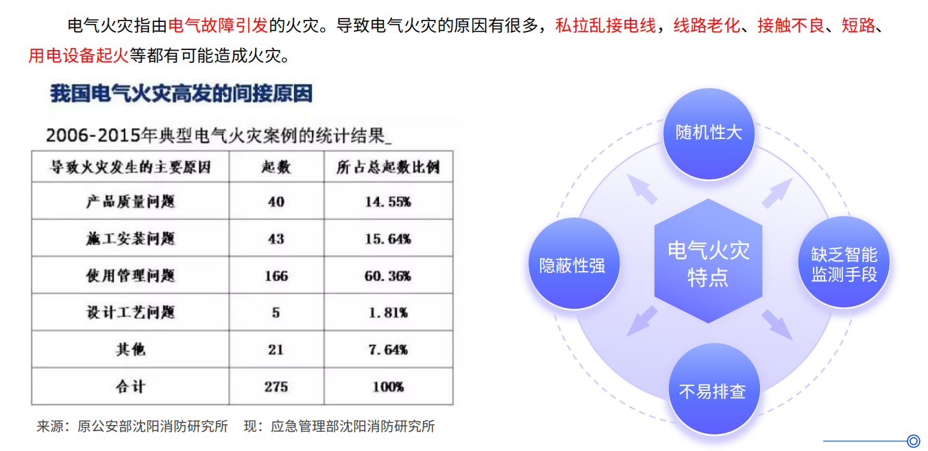

电气火灾的成因复杂多样,包括线路老化、接触不良、私拉乱接、用电设备故障等。根据应急管理部沈阳消防研究所的统计,2006年至2015年间,电气火灾案例中60.36%源于使用管理问题,15.64%与施工安装有关,而产品质量和设计工艺问题分别占14.55%和1.81%。这些数据表明,多数电气火灾并非偶然,而是源于日常管理中可预防的漏洞。电气火灾的特点在于其隐蔽性强、不易排查,且传统手段难以实时监测,导致隐患长期积累而未被发现。
智能监测图片2:2006-2015年典型电气火灾案例统计表
在低压配电系统中,末端回路常处于监控盲区。传统保护主要依赖断路器,但其功能有限,仅能应对过载(1.15倍额定电流)和短路(5-10倍电流)情况,而对电压异常、线缆超温、接触不良等问题无能为力。例如,当线缆因临时用电过载而发热时,断路器可能无法及时动作,导致隐患升级。此外,末端回路数量多、分布广,一旦故障发生,难以快速定位具体回路,排查效率低下,甚至可能因延误处理而引发更大事故。
智能监测图片3:低压配电系统示意图

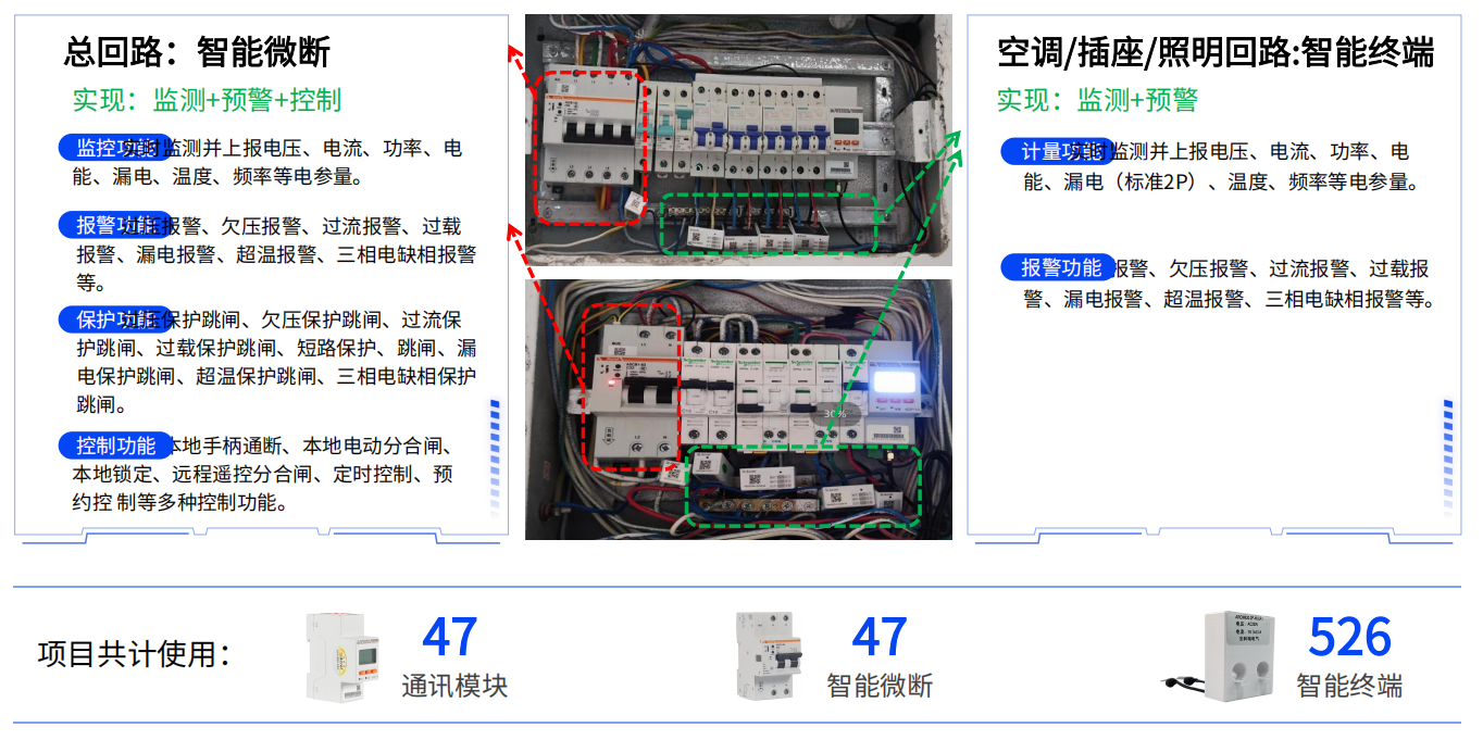

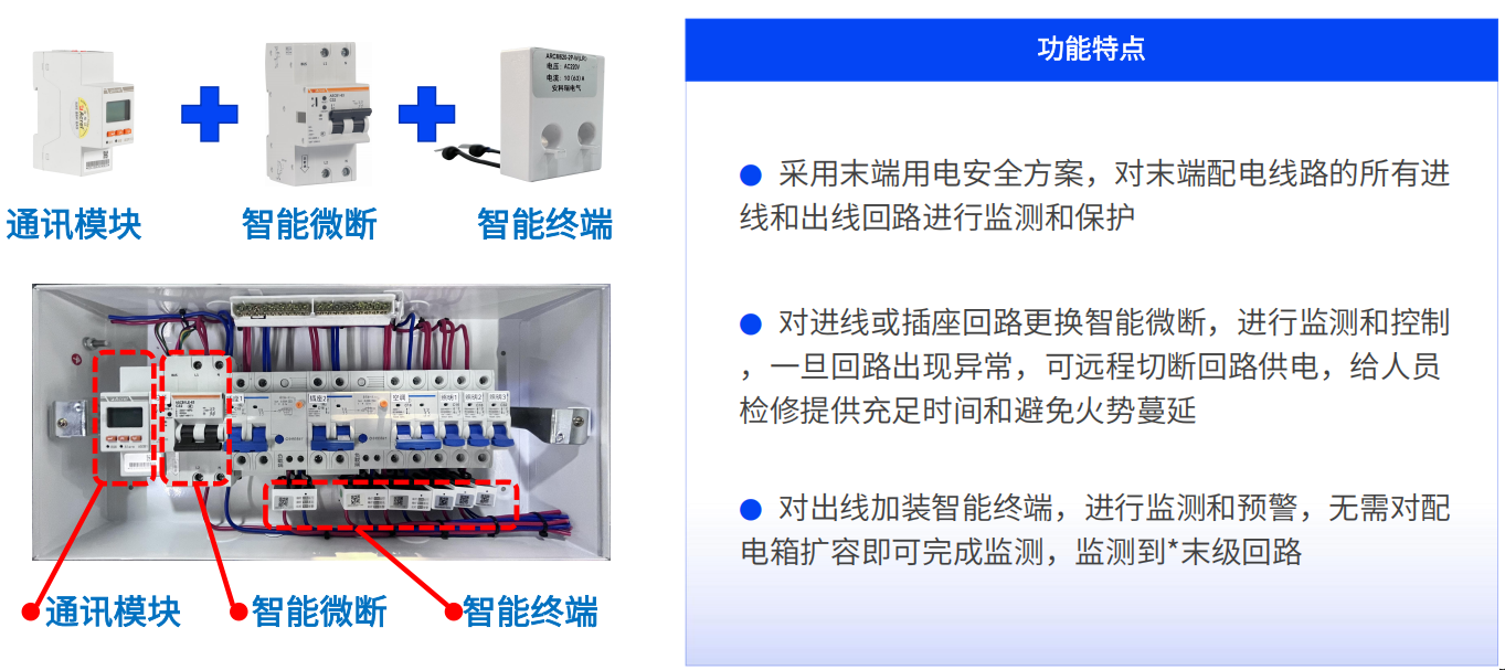

针对这些挑战,智能用电安全方案应运而生。该方案通过对末端配电回路进行全面监测和保护,实现了从“被动响应”到“主动预防”的转变。其核心在于对进线和出线回路分别部署智能设备:进线或插座回路可更换为智能微断,具备监测、控制和远程分合闸功能;而出线回路则加装智能终端,实时采集电压、电流、功率、电能、温度、漏电等参数,无需改造配电箱即可实现精细化监控。
智能监测图片5:末端配电回路用电安全解决方案功能示意图

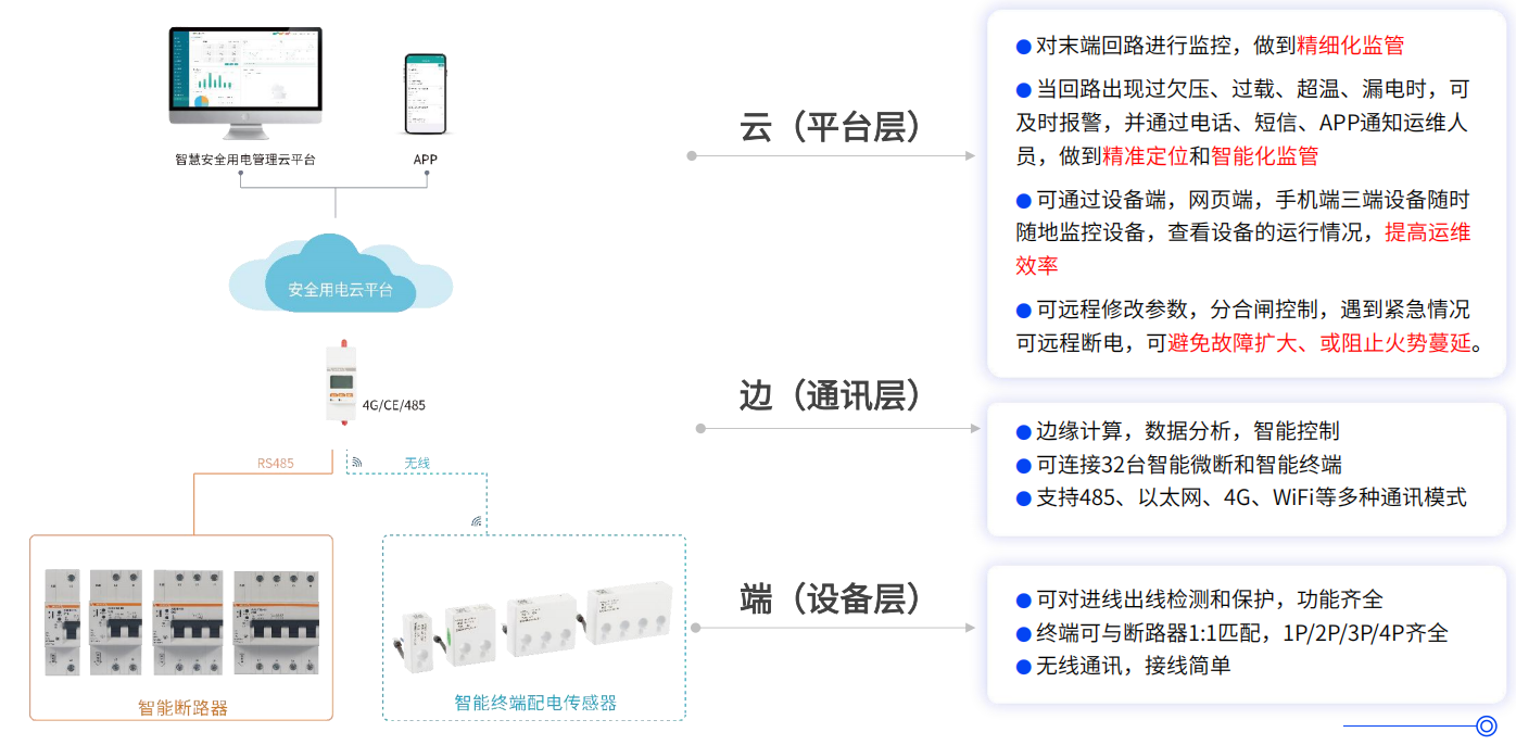

该方案的组网结构分为三层:云平台层负责数据汇总与分析,可实现远程监控、报警推送和参数调整;通讯层依托边缘计算模块,支持多种通讯方式如485、以太网、4G和WiFi,并能连接多达32台终端设备;设备层则包括智能微断和智能终端,体积小巧、安装简便,可适配1P至4P等多种断路器类型。这种分层设计不仅提升了系统的灵活性,还确保了监测的全面性和实时性。
智能监测图片6:云-边-端组网方案图

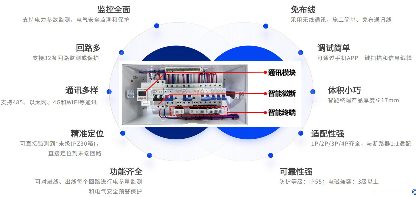

方案的特点在于其精准定位能力,可直接监测到末级配电箱(如PZ30箱)的具体回路,一旦出现过压、欠压、过载、超温或漏电等异常,系统会通过APP、短信或电话即时通知运维人员,并支持远程切断电源,防止故障扩大。同时,智能终端厚度不足17毫米,可在狭小空间安装,且防护等级达IP55,电磁兼容性符合3级以上标准,确保了在复杂环境下的可靠性。
智能监测图片7:方案特点展示图

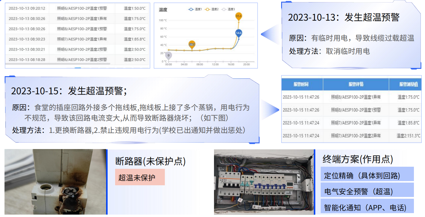

在实际应用中,该方案已取得显著成效。以某学校为例,该校需对47个末端箱进行用电安全监控,覆盖空调、插座、照明等回路。通过部署智能微断和智能终端,系统实现了对电压、电流、温度、漏电等参数的24小时监测。当回路出现异常时,系统会立即报警并派发处理。例如,在一次超温预警中,系统精准定位到食堂插座回路,发现因外接多台蒸锅导致线缆过载,及时通知运维人员更换断路器并规范用电行为,避免了潜在火灾。
智能监测图片8:学校应用案例现场方案图
另一案例中,开水房回路线路老化引发打火和电缆烧焦,系统同步触发超温和过载预警,运维人员通过远程分闸切断了电源,并更换线缆,有效阻止了火势蔓延。这些案例表明,智能监测不仅能提升故障响应速度,还能通过数据分析优化用电管理,从源头减少隐患。
智能监测图片9:超温预警案例分析图

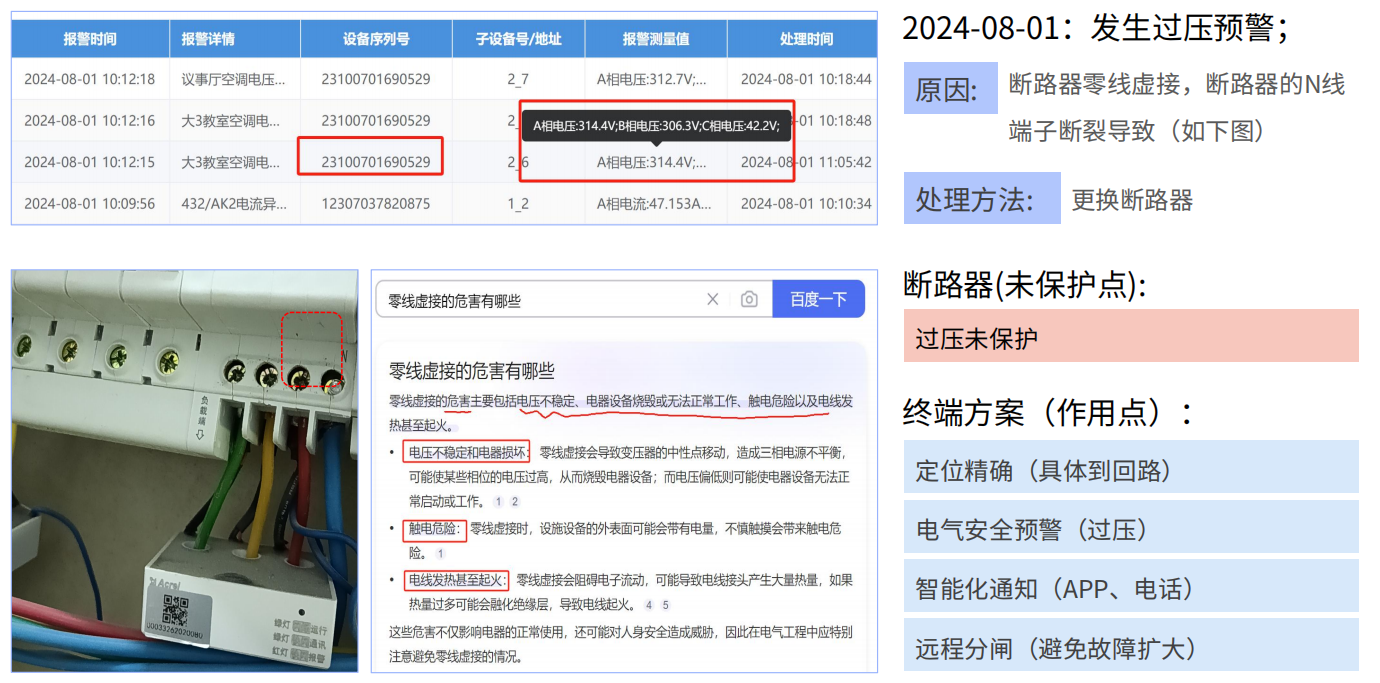

此外,系统还具备过压保护功能。例如,某次监测到空调回路电压异常升高,系统及时报警并远程分闸,避免了设备损坏和电气事故。零线连接问题也可能导致电压不平衡和设备故障,而智能方案能实时监测此类异常,确保电力系统稳定运行。
智能监测图片10:过压预警记录表
