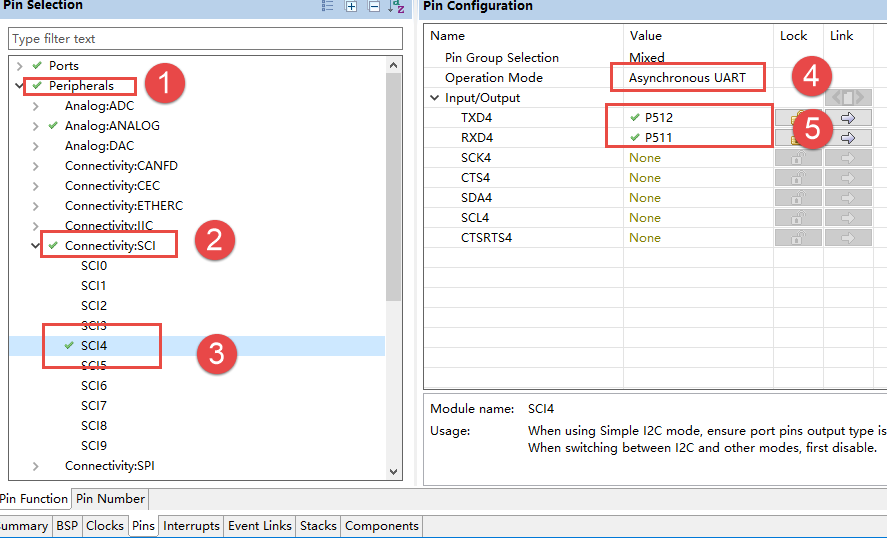

在FSP配置界面里面点开“Pins”->“Peripherals”->“Connectivity:SCI”->“SCI4”来配置SCI模块,配置为“Asynchronous UART”模式,并选择开发板所使用的串口引脚,如图19_11。
开发环境
图19-11 配置引脚

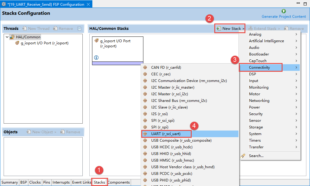

在配置界面底部点击“Stack”,如图19_12步骤加入串口UART:
开发环境
图19-12 加入串口

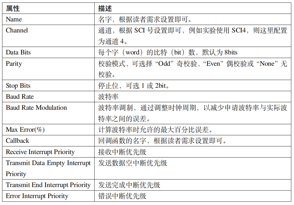

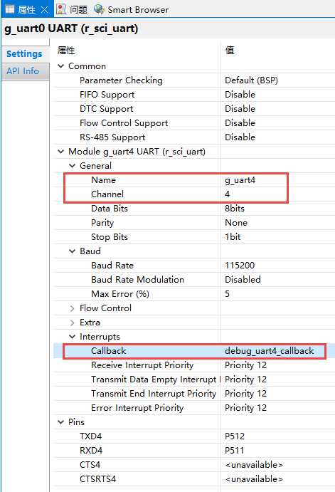

如图19_13点击刚刚加入的窗口,在左下角的“属性”窗口中配置名字(name)、通道(Channel)、回调函数(Callback)名字即可,引脚(Pins)、波特率(Baud Rate)等其他的属性按照默认的配置即可。
开发环境
图19-13 配置串口属性
表3:实验所使用的UART属性描述
开发环境

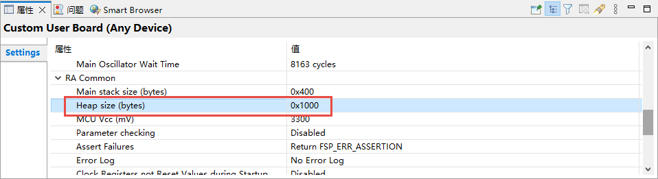

使用printf函数时,需要使用到堆,默认情况下堆的大小为0,因此我们需要修改堆的大小。可以在FSP配置界面中的“BSP”属性栏的“RA Common”中通过修改“Heap size”来设置堆区大小。这里需要设置为8的整数倍,对于RA6M5推荐至少为4K(0x1000),如图19_14。
开发环境
图19-14 修改堆的大小

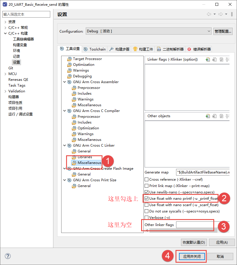

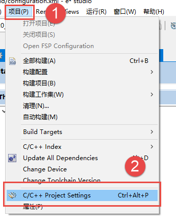

在使用e2 stdio的时候,需要修改C语言项目设置,按下图步骤修改即可。
开发环境
图19-15 打开C/C++项目设置串口
开发环境
图19-16 修改项目工具设置
