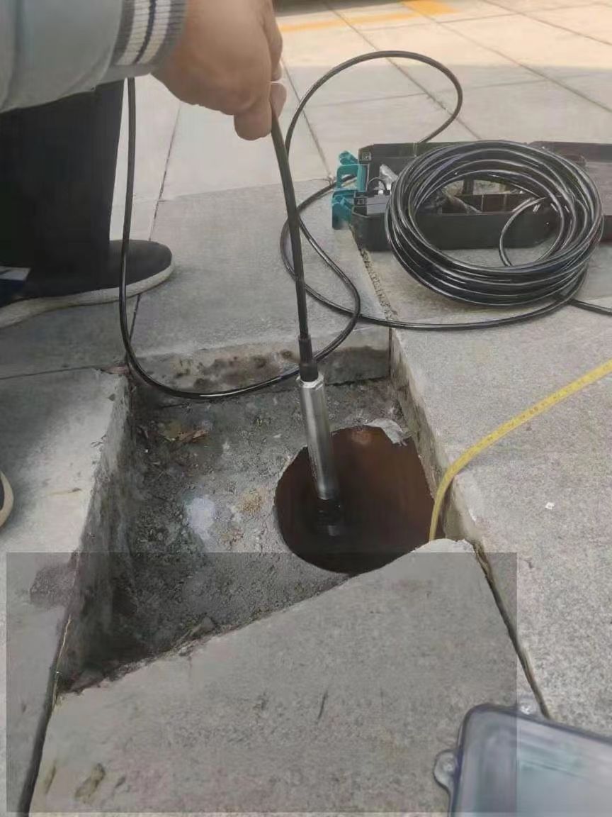

1.在水井水位监测中,设备被垂直安装于井壁预设支架上,实时捕捉地下水水位变化,为地下水超采治理、水资源补给规划提供基础数据,北方干旱地区的地下水监测网络中已大量采用该设备。
