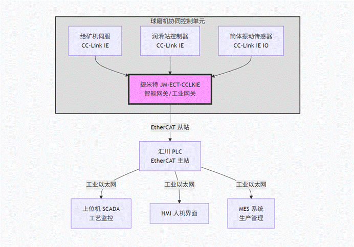

三、 实施过程与清晰的系统拓扑
1. 硬件连接与拓扑重构
智能网关

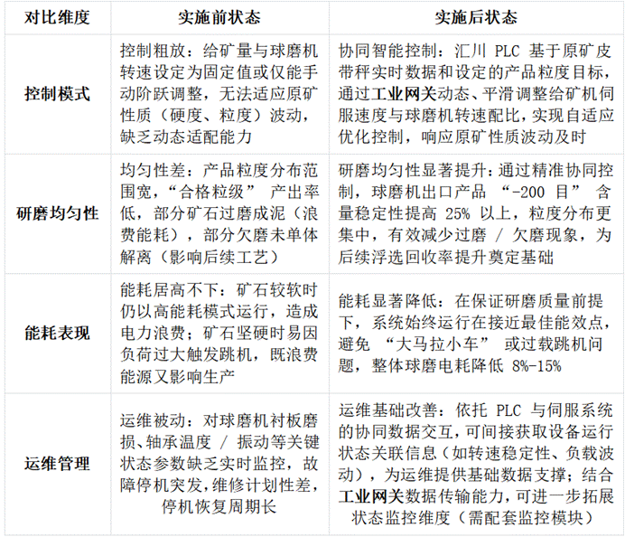

应用效果与实施前后对比
智能网关
