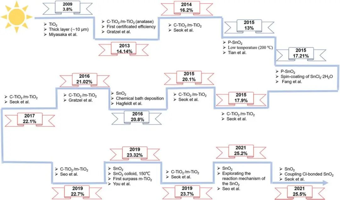

以TiO₂或SnO₂为电子传输层(ETL)的钙钛矿太阳能电池(PSCs)发展历程

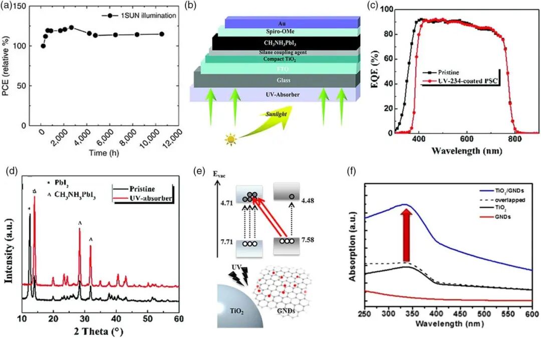

a)环境条件下,采用 1000 W・cm⁻² 氙灯模拟 AM 1.5 G 太阳光照射的典型密封组件稳定性测试;b)含紫外吸收层的器件结构示意图;c)有无紫外吸收层的器件EQE曲线;d)无封装条件下,有无紫外吸收层的钙钛矿薄膜在紫外照射后的XRD图谱;e)TiO₂纳米颗粒与石墨烯量子点(GNDs)间电荷转移过程示意图;f)水中原始TiO₂纳米颗粒(NPs)、GNDs 及TiO₂纳米颗粒 / GND 复合材料的紫外 - 可见吸收光谱

应对策略围绕 “阻断紫外光”“抑制光催化活性”“替代光催化 ETL” 展开,核心包括五类:
(1)实验室采用白光 LED 替代含紫外光源,避免 ETL 光催化活性被激发;(2)通过紫外滤光片或涂覆 UV-234、TiO₂ NPs/GND 等吸收层,过滤 275-400nm 紫外光;(3)插入无机(MgO、Sb₂S₃、CsBr 等)或有机(PCBM、SM 等)界面层,阻断 ETL 与钙钛矿接触、钝化陷阱态;(4)用 Al₂O₃、α-Fe₂O₃、C₆₀等无紫外活性材料替代 TiO₂;(5)用 Eu³⁺掺杂 TiO₂、SAED、CsPbCl₃:Mn 等下转换材料,吸收紫外光并转化为可见光,兼顾稳定性与光利用效率

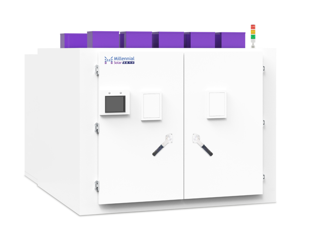

美能复合紫外老化试验箱
 Millennial Solar
太阳能电池
美能复合紫外老化试验箱进行加速老化测试,该试验箱能够提供280至400nm范围内的紫外光谱,模拟太阳光中的紫外部分,同时保持150至250W/㎡的辐照强度,以加速老化过程。
辐照强度:150-250W/㎡(可定制500-1000W/㎡超级紫外)
UVB含量:3%-9%
光谱范围:280-400nm
美能复合紫外老化试验箱通过精准提供280-400nm紫外光谱及150-250W/㎡辐照强度,模拟并加速了钙钛矿太阳能电池中金属氧化物电子传输层光催化降解过程,为系统评估界面修饰策略和新型传输材料的抗紫外性能提供了关键实验数据支撑。
