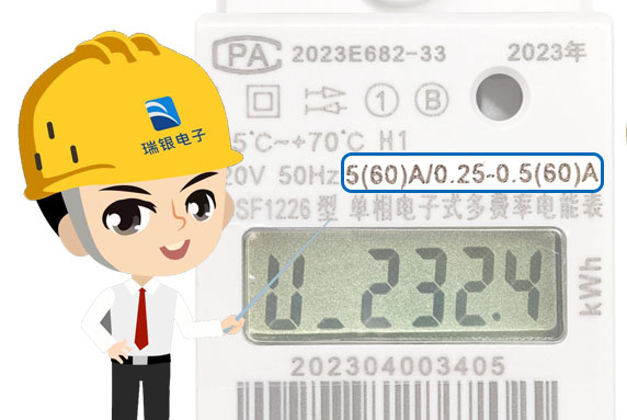

▲图2:一般电能表上不会标准起动电流的数值,如上图,左箭头所指的“5”为标定电流,右箭头所指的“0.25”为最小电流。
与起动电流密切相关的另一个重要参数是标定电流(又称基本电流,符号Ib)。它是确定电能表有关特性的基准电流值,作为电能表计量特性的计算基础。旧标中电能表上通常标注如“5(60)A”的电流值(如图4),其中括号前的数值就是标定电流。

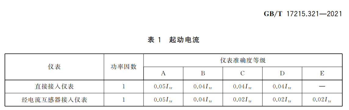

02、不同准确度等级下起动电流与转折电流的比例关系
根据国家标准GB/T 17215.321-2021,不同准确度等级的电能表,其起动电流与转折电流的比例有明确规定。
电能表
▲表1
如图2的1.0级(即B级)交流电能表采用新国标标示法:0.25-0.5(60)A,这其中的0.5为Itr,表示“转折电流”,则按以上表1可计算得出,起动电流=0.04Itr=0.04*0.5A=0.02A

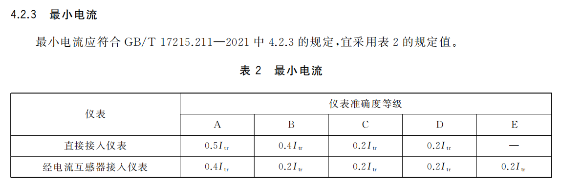

04、不同准确度等级下最小电流与转折电流的比例关系
还是根据国家标准GB/T 17215.321-2021的标准,不同准确度等级的电能表,其最小电流与转折电流的比例关系。
电能表
▲表2

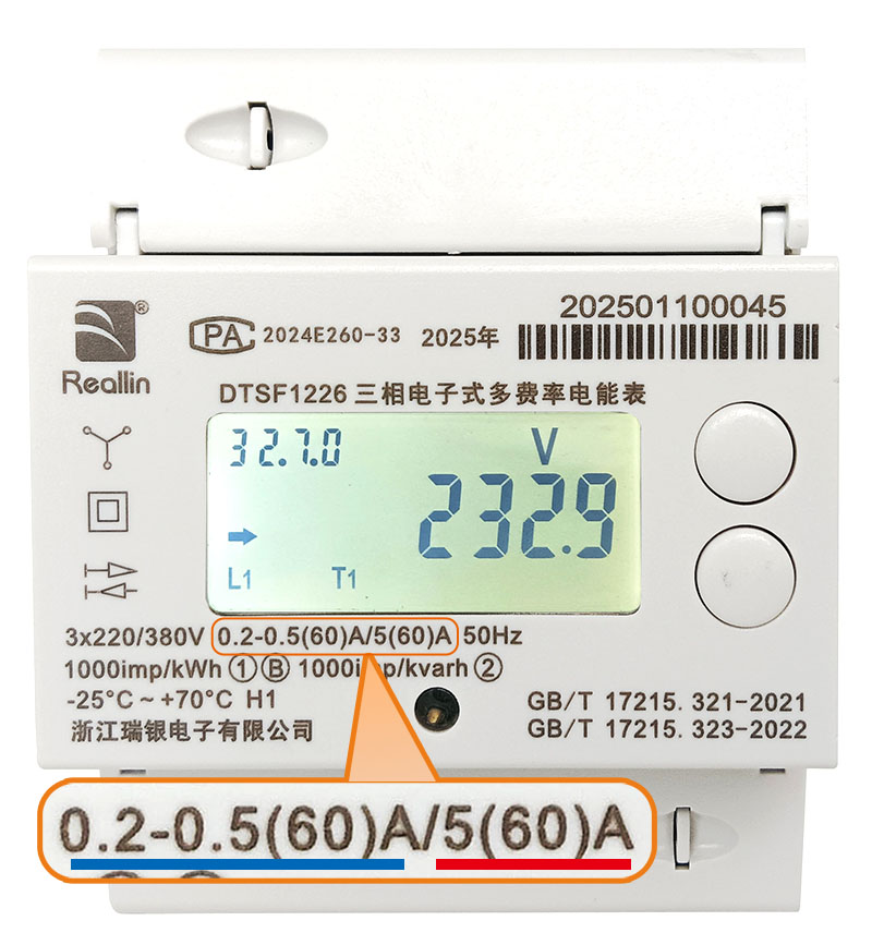

下图3的1.0级(即B级)三相交流电能表采用新国标标示法:0.2-0.5(60)A,这其中的0.2为最小电流0.2A,0.5为Itr,表示“转折电流”,则按以上表2可计算得出,最小电流=0.4Itr=0.4*0.5A=0.2A
电能表
▲图3 瑞银电子三相多费率电能表

随着技术进步,电能表电流参数的标示方法也在不断改进。早期的电能表普遍采用如图4中的5(60)A的标示方式,而新型电能表则采用0.25-0.5(60)A的标示法。
电能表
▲图4 单相电子式多费率电能表

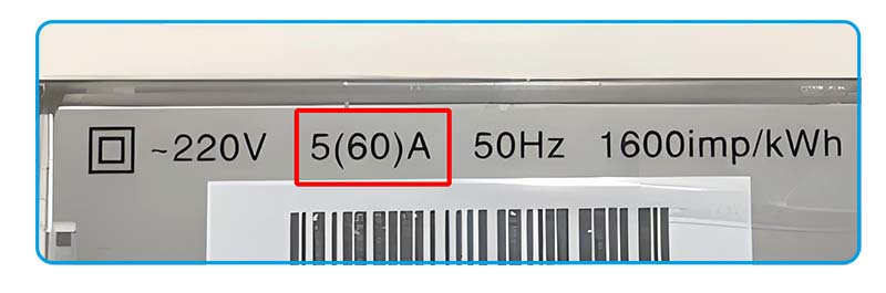

如下图5所示:5(60)A为旧标示,5为标定电流(或称基本电流,符号Ib),根据GB/T 17215.321-2008的国家标准(旧标),准确的等级为1级的图5直接接入式交流电能表,起动电流=0.004Ib=0.004*5A=0.02A
电能表
▲图5 单相电子式多费率电能表
新标示法直接公开了最小电流(0.25A)和转折电流(0.5A),并通过GB/T 17215.321-2021(新标)公式:起动电流=0.04Itr=0.04*0.5A=0.02A,同样计算出这个图5中交流电能表的启动电流(细心的你可能发现,标定电流与转折电流的关系是:标定电流Ib=转折电流Itr*10)。更能提高参数透明度,帮助用户了解电表在轻负载区段计量的准确性。

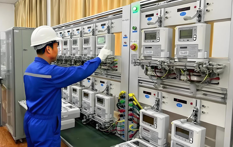

▲图6 电能表测试现场
