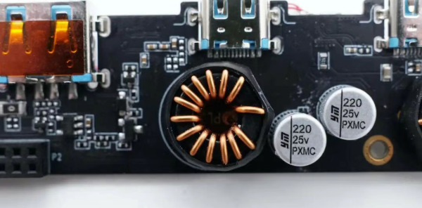

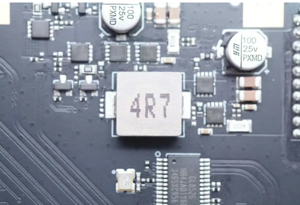

【案例分享2:安克14合1屏显桌面充电扩展坞】
永铭应用规格
VPX 25V220μF 6.3*5.8(贴片型)2颗
VPX 25V100μF 6.3*4.5(贴片型)2颗
解决痛点
以常用规格100μF/25V为例:
永铭VPX尺寸仅为Φ6.3×4.5mm,较传统电容(Φ6.3×5.8mm)体积减少22%,高度降低1.3mm;空间利用率提升近3成,为电池扩容或新增功能模块释放关键空间;实现更优的布局灵活性与信号完整性。
应用优势
显著提升高密度设计的空间利用率与系统性能,永铭超薄化固态电容为紧凑型电子设备带来可测量的提升,是实现高性能与极小尺寸并存的理想解决方案。
  1. 释放设计空间:为更复杂的走线、额外的功能电路或改进的散热方案提供可能。
2、增强性能选择:腾出的空间可用于提升系统整体性能、可靠性或增加新功能
案例展示
充电头
充电头充电头网拆解报告
