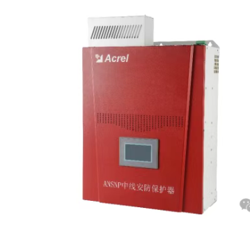

ANSNP 系列中线安防保护器并联在含谐波负载的低压配电系统中,能够对动态变化的谐波电流进行 快速实时的跟踪和补偿。中线安防保护器的基本原理为:通过电流检测环节采集系统中性线上过电流信息, 经控制器快速计算并提取各次谐波电流的含量,产生谐波电流指令,通过功率执行器件产生与过电流幅 值相等方向相反的补偿电流,并注入中性线,从而消除中性线中过大的电流。
零序电流
零线电流谐波治理装置的性能特点
1) 3~25 次谐波和三相不平衡均可治理;
2) 3N 次谐波和三相不平衡引起的中性线过电流均可治理;
3) 具有过流反馈功能,可以自主设定过电流反馈值,进一步保障中性线安全;
4) 具有风扇自动调速功能,进一步降低模块能耗和运行噪音;
5) 具有人性化的人机交互界面,可通过该界面看到系统和本体的实时电能质量信息,操作简单;
6) 采用进口 IGBT,功率密度大,可靠性高;
7) 采用 DSP 高速检测和运算的数字控制系统;
8) 模块主电路采用三电平拓扑;
9) 标准模块化设计,缩短交付周期,同时提高了使用的可靠性和可维护性。

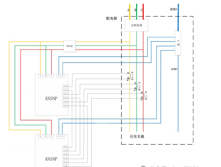

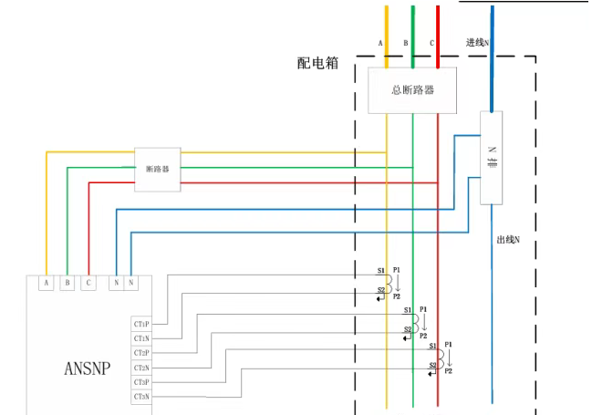

零线电流谐波治理装置的安装接线方式
本设备为强迫风冷壁挂式设备,室内壁挂安装。设备底面板为散热进风口,同时正面装配了 7.0 英寸液晶屏用于设备的近端人机交互;设备顶板为散热出风口,同时含有一次及二次线缆的接线端口;2) 设备顶板包含一次接线端子(三相四线制为 A/B/C/N/N、三相三线制为 A/B/C)以及电流互感器、配件供 电、紧急停机、通讯)等二次接线端子;3)模块需要接地,设备出线端子后方有接地端子。 注:三相四线制设备的 A/B/C 相线与 N 线严禁接反,接反后会引起相间短路,造成设备严重损坏。

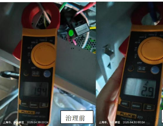

线电流谐波治理装置的现场安装效果
上海某商业广场末端 N 相电流治理效果说明
N 线电流治理效果对比:
零序电流
通过对设备治理前后 N 线电流进行对比,治理前 N 相电流 19.4A 左右,设 备开启补偿治理,治理后 N 相电流 2.9A,现场要求 N 相治理完以后降低到 5A 以内,完全满足预期的治理要求,设备运行稳定。
