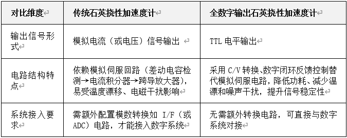

三、全数字与传统产品的核心参数对比
为直观展现全数字输出石英加计的优势,我们结合天羿领航公布的产品参数与行业测试数据,从输出形式、性能、可靠性等维度进行对比:

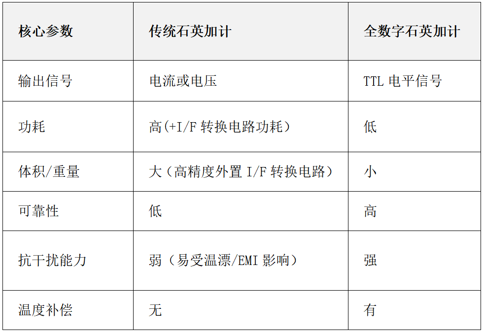

(一)输出信号形式与电路结构对比

(二)核心性能与可靠性对比

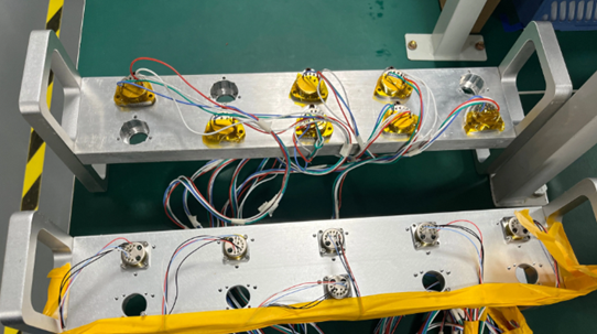

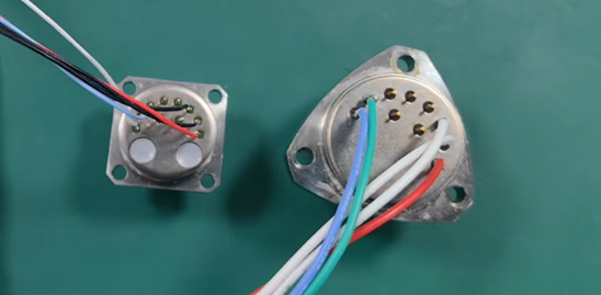

经天羿领航公司授权,传感器专家网首次发布全数字伺服控制电路型数字输出石英挠性加速度传感器部分测试信息,样品为封盖后的成品(见下图),输出线直接焊接在针脚上,大小表头均用工业AB胶封盖。

▲天羿领航研制的两款数字石英加计测试图
惯性传感器
惯性传感器惯性传感器
▲左为小表头型号(TYAMG-XAQ-2035),右为大表头型号(TYAMG-XAQ-1035)

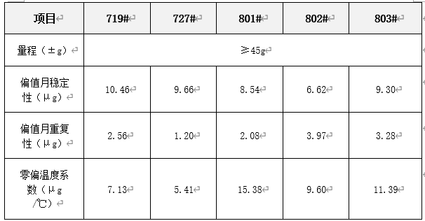

TYAMG-XAQ-1035(大表头)性能指标试验结果(未加温补数据)

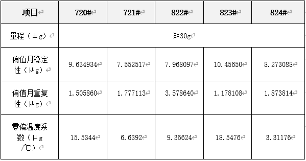

TYAMG-XAQ-2035(小表头)性能指标试验结果(未加温补数据)
惯性传感器
从测试数据表现来看,天羿领航全数字输出石英加计整体性能较高。
主要性能指标:零偏月稳定性、零偏月重复性均控制在20μg以内。
相关行业专家认证:天羿领航的数字石英加计产品相比于传统外挂转换电路的加速度计,在性能表现上相当。体积更小,可以实现结构上的原位替换。
