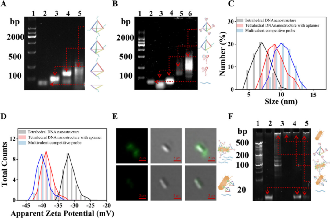

通过琼脂糖凝胶电泳表征了四面体DNA纳米结构的自组装过程。如图1A所示,随着DNA单链(Lane 2-5)的加入,DNA结构的迁移逐渐减缓,表明形成了更高分子量的结构。特别是,四条单链的混合导致迁移速率的最大降低,证实了四面体DNA纳米结构的成功组装(Lane 5)。随后,通过延伸链将适配体和cDNA结合到四面体DNA纳米结构上,构建多价适配体竞争探针(图1B)。作者观察到,cDNA和适配体(Lane 4)的结合比cDNA (Lane 2)或适配体(Lane 3)表现出更慢的迁移速度,这表明dsDNA结构的成功形成。在将dsDNA掺入到四面体DNA纳米结构(Lane 5)后,观察到迁移率大幅下降,dsDNA带几乎无法检测到,证实了dsDNA成功附着到DNA四面体上形成多价竞争性探针。此外,为了进一步证实该探针的形成,进行了水动力直径和zeta电位的测量。如图1C所示,四面体DNA纳米结构的水动力直径约为22.3 nm。当适配体(多价适配体)和适配体- cdna(多价竞争探针)掺入后,其水动力直径逐渐增大至24.16 nm和25.65 nm,表明将适配体- cdna dsDNA附着在四面体DNA纳米结构上可以大大增加其水动力直径。同样,与适配体和适配体cdna杂交后,zeta电位也从−31.8 mV增加到−38.7 mV和−40.1 mV(图1D)。总的来说,这些结果证实了多价竞争性探针的成功制造。
多价竞争性探针的主要功能是识别具有高结合亲和力的目标细菌,随后释放大量竞争性DNA片段(cDNA)以进一步扩增信号。四面体DNA多价适体对目标沙门氏菌的结合性增强已在作者先前发表的工作中得到证实。在此,作者使用荧光显微镜进一步评估了多价适体竞争探针增强的结合亲和度。多价和单价适配体竞争探针,在适配体的5’端用荧光素(5’-FAM)标记,与沙门氏菌孵育。如图1E所示,用多价竞争性探针标记的沙门氏菌比用同等浓度的单价竞争性探针处理的沙门氏菌表现出明显更高的荧光强度,这表明多价竞争性探针具有更强的结合能力。此外,竞争性相互作用也通过天然聚丙烯酰胺凝胶电泳(PAGE)进行了评估。如图1F所示,lane 2-3分别代表cDNA、多价竞争探针和沙门氏菌,其中多价竞争探针和目标细菌由于体积较大,一直留在样品进口中没有迁移。在细菌中加入单价适体竞争探针(Lane 5)或多价适体竞争探针(Lane 4)后,在Lane 4和Lane 5上都出现了cDNA条带,表明细菌的识别可以从适体中释放cDNA。此外,cDNA在Lane 4中的条带明显比Lane 5中的条带亮,表明多价适体竞争探针具有更高的结合亲和度,可以实现有效的信号放大。
传感器
图 1. 多价适配体竞争探针的合成与表征。(A)四面体DNA纳米结构组装的琼脂糖凝胶电泳结果:Lane 1:标记;通道2-5:S1, S1 + S2, S1 + S2 + S3, S1 + S2 + S3 + S4(四面体DNA纳米结构)。(B)多价适配体竞争探针组装的琼脂糖凝胶电泳结果:Lane 1: marker;Lane 2-6: cDNA,适配体,适配体-cDNA,四面体DNA纳米结构,多价适配体竞争探针。(C)四面体DNA纳米结构、四面体多价适配体和多价适配体竞争探针的尺寸电位分布。(D)四面体DNA纳米结构、四面体多价适配体和多价适配体竞争探针的Zeta电位分布。(E)荧光显微镜下四面体多价与单价适配体竞争探针结合能力的比较,比尺:2 μm。(F)竞争相互作用的多价适配体竞争探针PAGE结果:Lane 1: marker;Lane 2:cDNA;Lane 3:多价适配体竞争探针;Lane 4:沙门氏菌;Lane 5:多价适配体竞争探针+沙门氏菌;Lane 6:单价适配体竞争探针+沙门氏菌。

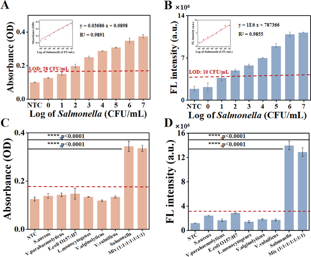

为了提高多价竞争探针和基于催化发夹组装(CHA)的沙门氏菌检测方法的性能,对几个关键实验参数进行了系统的评价和优化。确定了最佳条件:四面体DNA纳米结构与适体的比例为1:4.5,H1和H2的浓度均为1.5 μM, CHA反应条件为25 ℃ 孵育30 min(图S2)。在最佳条件下,研究了基于多价竞争探针集成荧光/比色双模cha法检测沙门氏菌的性能。以PBS缓冲液作为空白对照,记录不同沙门氏菌浓度下的荧光和比色信号强度。如图3A、B所示,随着沙门氏菌浓度从10 CFU/mL增加到107 CFU/mL,荧光强度和比色强度逐渐增加。实验结果表明,比色信号与沙门氏菌浓度成正比关系,回归方程为y1 = 0.0368x + 0.0898 (R2= 0.9891),其中x为沙门氏菌浓度的对数,y1为比色强度。计算出比色法的检出限(LOD)为28 CFU/mL,定义为D = 3N/S(其中N和S分别表示空白值的标准差和标准曲线的斜率)。荧光信号灵敏度更高,线性回归方程为y2 = 1E6x + 787366(其中x为沙门氏菌浓度的对数,y2为荧光强度),LOD为10 CFU/mL。结果表明,该双模检测系统具有较宽的检测范围和较低的lod,适用于沙门氏菌的灵敏定量检测。此外,通过将PBS中获得的结果与加入不同浓度沙门氏菌的鸡肉、鳕鱼、蛋清和牛奶样品的结果进行比较,评估了该方法在不同复杂食品基质中的稳健性和弹性。
传感器
图 3. 多价适体竞争探针辅助CHA法检测沙门氏菌(10 ~ 107 CFU/mL)。比色检测(A)和荧光检测(B)结果。多价适体竞争探针辅助CHA法比色检测(C)和荧光检测(D)的特异性。
4. 试验的特异性
为了评估该方法的特异性,在106 CFU/mL的浓度下,将沙门氏菌与其他六种常见致病菌(包括金黄色葡萄球菌、副溶血性弧菌、大肠杆菌O157:H7、单核增生李斯特菌、溶藻弧菌和volnificus弧菌)一起进行了检测。如图3C,D所示,非目标菌的比色和荧光信号保持在与对照相当的水平,干扰可以忽略不计,而目标沙门氏菌的荧光和比色信号明显放大,远高于非目标菌。此外,含有所有细菌的混合物显示出与单独沙门氏菌相似的信号强度。这些发现证实了沙门氏菌检测系统的特殊特异性,归因于多价适体设计提供的增强的结合特异性。
