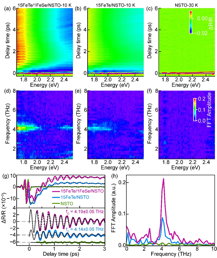

  在光激发下,15FeTe/1FeSe/NSTO薄膜的准粒子动力学随延迟时间而发生周期性调制,表现为两个不同频率的相干振荡(如图1)。其中低频模式是由探测光沿NSTO (001)衬底和薄膜传播的反射光的干涉引起的一个相干声学支声子,另一个频率为4.2 THz的高频模式是一个相干光学支声子。为了判断4.2 THz相关声子的来源,研究人员分别在相同厚度的FeTe薄膜和单独的SrTiO3衬底上进行了平行对比实验。如图2所示,光激发下,在外延FeSe和FeTe薄膜样品中均探测到一个4.2 THz的相干光学声子,但在相同的激发条件下,在SrTiO3衬底上却没有探测到该声子,这是由于泵浦脉冲的能量太低(1100 nm,~1.13 eV),无法激发SrTiO3(带隙~3.1 eV)。特别地,相比于FeTe/SrTiO3界面体系,该声子的振幅强度在FeSe/SrTiO3界面体系增强了两倍以上,这对界面电子-声子耦合具有重要意义。这些结果表明,相干声子不是来自于FeSe层,因为在15FeTe/NSTO薄膜中也探测到了该声子。另外,SrTiO3衬底施加的外延拉伸应力不足以将块体FeTe中A1g声子的频率(158 cm−1,4.74 THz)降低到4.2 THz,进一步说明该声子也不是FeTe的声子。

  图2. 不同样品准粒子动力学的比较。(a)-(c) 分别为15FeTe/1FeSe/NSTO,15FeTe/NSTO和单独的NSTO的ΔR/R作为延迟时间Δt和探测光能量的二维等高线图。测试温度分别为10 K,10 K和30 K,泵浦脉冲能量密度均为2.86 mJ/cm2。(d)-(f) 与(a)-(c)对应的二维FFT图像。(g) 从(a)-(c)中提取出的三个样品在1.7 eV的准粒子弛豫动力学,与15FeTe/NSTO和单独的NSTO相比,15FeTe/1FeSe/NSTO的相干声子振幅被显著增强。(h) 与(g)对应的FFT图谱。

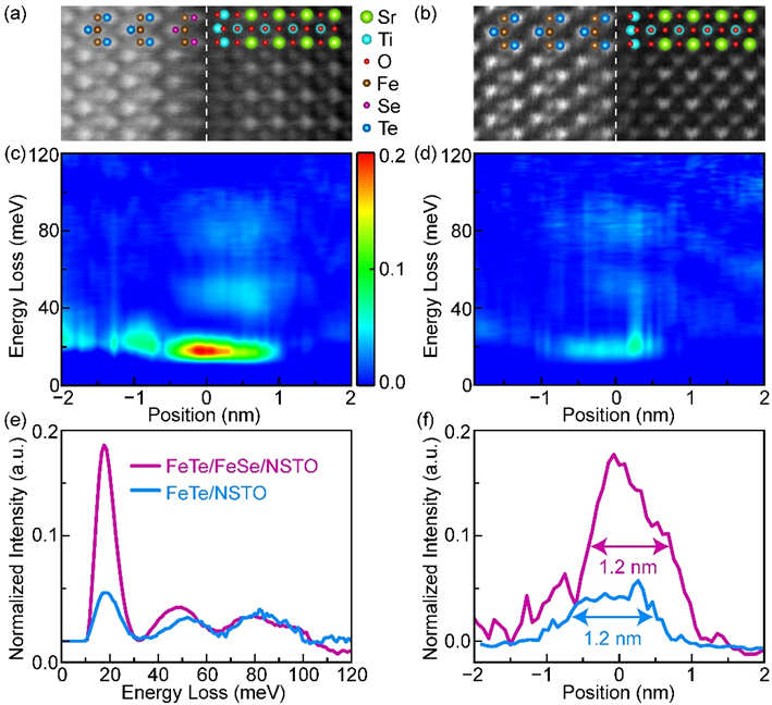

  为了阐明4.2 THz相干声子模式的来源,研究人员利用STEM-EELS对异质结构的原子结构和声子模式进行了表征。如图3所示,STEM-EELS结果表明该声子模式源自双层TiOx截止面中Ti和O离子的面外振动,这种振动通过产生可以穿透FeSe和FeTe层的动态偶极子来诱导界面电子-声子耦合。更重要的是,相比于FeTe/SrTiO3界面体系,该声子的振幅强度在FeSe/SrTiO3界面体系增强了两倍以上,这可能是由于SrTiO3衬底对FeSe层更强的电子掺杂,有助于增强界面偶极子,从到导致界面电子-声子耦合增强(图2和图3)。

  图3. 15FeTe/1FeSe/NSTO和15FeTe/NSTO界面的原子结构和声子谱。(a),(b) 15FeTe/1FeSe/NSTO和15FeTe/NSTO的高角环形暗场(HAADF)图像。(c),(d) 15FeTe/1FeSe/NSTO和15FeTe/NSTO的拟合残差表明界面出现了新的声子模式。(e) 从15FeTe/1FeSe/NSTO和15FeTe/NSTO中提取的界面声子谱线。(f) 15FeTe/1FeSe/NSTO和15FeTe/NSTO界面拟合残差的归一化拟合系数的线形图。

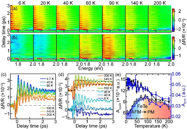

  为了进一步探索相干声子的特性,研究人员进行了温度相关的超快动力学测量。如图4所示,在15FeTe/NSTO薄膜中,相干声子的振幅在70 K附近发生了明显的转变,对应于FeTe的反铁磁相(Antiferromagnetic,AFM)到顺磁相(Paramagnetic,PM)的结构相变。相反地,在15FeTe/1FeSe/NSTO薄膜中,相干声子的异常转变被抑制了,表现为相干声子的振幅随温度降低而单调增强。这种明显的差异突出了单层FeSe/SrTiO3独特的电子结构,这可能源于单层FeSe与SrTiO3之间更强的电子-声子耦合相互作用,较强的界面电子-声子耦合可能有助于稳定单层FeSe的结构,进而抑制其向列相转变。

  图4. 准粒子动力学随温度的演化。(a),(b) 15FeTe/1FeSe/NSTO和15FeTe/NSTO的二维ΔR/R准粒子动力学行为随温度的演化,泵浦脉冲能量密度为0.25 mJ/cm2。(c),(d) 探测光能量为1.7 eV 时,准粒子动力学行为随温度的演化。清晰起见,(d)中100 K到200 K的图谱在垂直方向向上平移了0.0025。(e) 相干声子振幅强度随温度的演化。

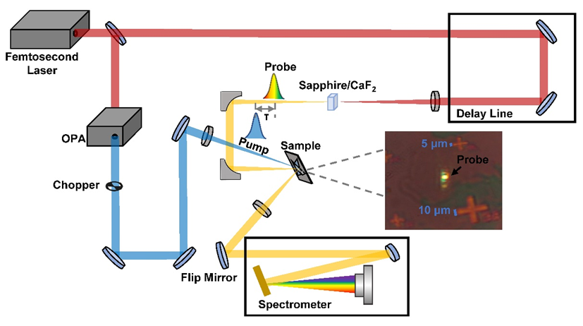

  本研究采用Ultrafast Systems公司制造的HELIOS飞秒瞬态吸收光谱仪,研究团队自主搭建了宽光谱微区瞬态吸收/反射光谱系统,其时间分辨率目前可以达到~40 fs,探测范围为350–980 nm,满足该研究内容的飞秒超快光谱与动力学探测需求。
  如图5是基于飞秒激光系统及光参量放大器(OPA)的宽光谱微区瞬态吸收/反射光谱系统光路原理图。飞秒激光器产生的1 kHz 飞秒光(800 nm,35 fs)分束后,一束进入OPA,产生大范围可调的泵浦光(波长240 nm–15 μm),为各种泵浦激发提供条件;另一束通过延迟线来改变延迟时间,并进一步聚焦到非线性晶体(蓝宝石Sapphire或氟化钙CaF2),激发产生超连续白光(350–980 nm,对应能量范围1.3–3.5 eV),从而实现可见光范围的瞬态吸收/反射光谱的探测。系统的时间分辨率~120 fs,空间分辨率~7 μm。结合周期克尔介质层和啁啾镜组,对泵浦光脉冲进行压缩,可以实现~40 fs的时间分辨能力。配合真空和低温系统,可以实现4.2–325 K的变温测量。

  图5. 宽光谱微区瞬态吸收/反射光谱系统原理图。
