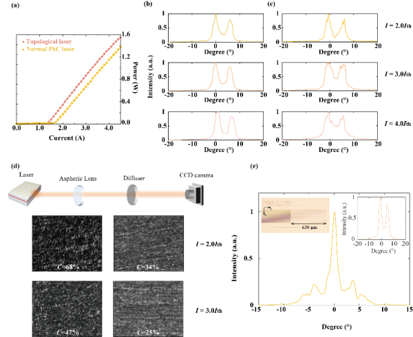

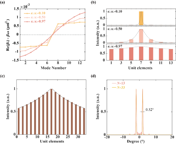

  研究团队从经典一维拓扑Su-Schrieffer-Heeger(SSH)模型出发,利用结构的手征对称性保护特性,调控SSH晶格中的单元耦合强度,实现拓扑边界态在实空间中的离域化分布;同时,借助基于图形化电极结构的非厄米调制,离域化的拓扑边界态能够在无序背景中保持主导地位,呈现出独特的自组织模式。与同等规模的光子晶体激光器相比,该拓扑激光器具有更高的空间相干性,这使其展现出更低的阈值、更稳定的输出空间模式以及更高的散斑对比度,同时,进一步扩大了拓扑边界态的空间分布规模,并引入移相耦合器以提升输出光功率密度。

  图2.离域化拓扑边界态的设计概念图

  图3.拓扑激光器与同规模光子晶体实验结果对比图
