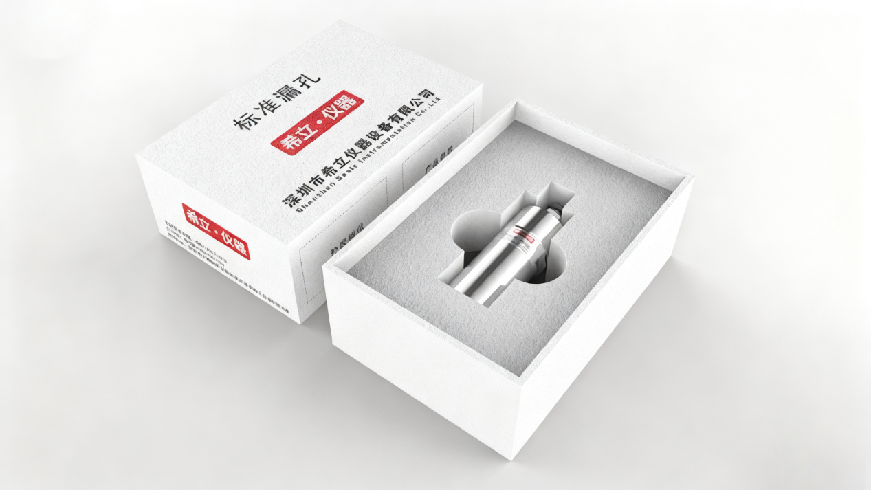

标准漏孔(Master Leak):这是校准的核心标准器。它是一个具有精确、已知泄漏率值的器件,其量值需可溯源至更高等级的标准。标准漏孔的泄漏率应覆盖被测仪器的常用量程(通常选择满量程的10%、50%和90%附近的点)。

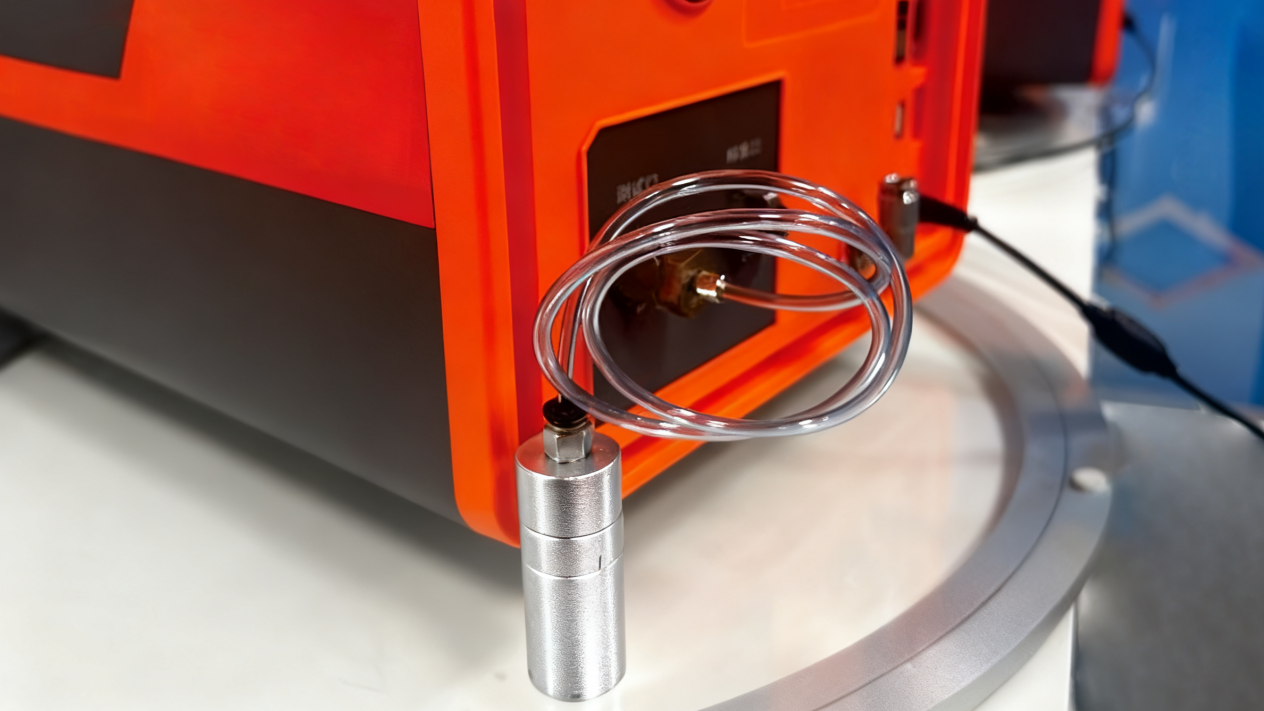

1. 气密性检测仪系统连接:
将标准漏孔稳定地连接到气密检测仪的测试端口。确保连接接口(如快速接头)清洁、紧固、无泄漏。整个连接回路的气密性必须远高于标准漏孔本身的泄漏值。

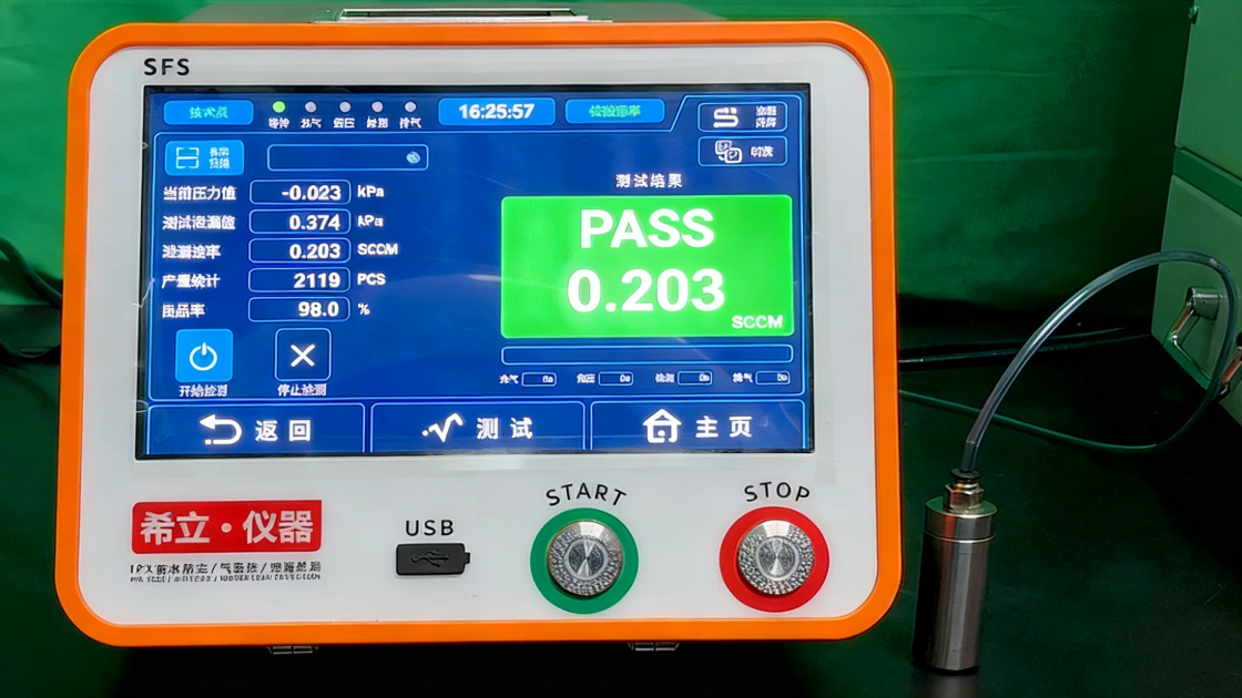

连接第一个(如10 sccm)标准漏孔。
启动气密检测仪,进行一次完整的测试循环。
记录仪器显示的测量值(如10.5 sccm)。
重复此过程至少3次,计算测量平均值,以减小随机误差。
