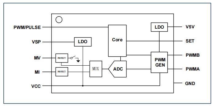

2.外围电路
PWM
3.简介
GP9312是一款高性能APC芯片(模拟到PWM转换器),输出PWM信号的频率可以从50Hz到50KHz中选择(由出厂设定)。输入电压范围为0V至10V,PWM信号的占空比为0%至100%,DPWM = VIN / 10V。
例如输出PWM曲线为L1H1,输入低于满量程1%的电压输出时为0% duty PWM,输入高于满量程99%的电压时输出为100% dutyPWM;例如输出PWM曲线为N,输入为电压为0V,输出时为0% duty PWM,输入的电压为10V时输出为100% duty PWM 。
输入为0-20mA/4-20mA时,需要将VISEL接高电平,此时芯片内部的3脚模拟开关接地,形成电流通路,电流采样的250Ω电阻建议1206封装。 PWM输入时输入频率范围为50Hz-50KHz,输入频率与输出频率不关联。低于1% duty PWM输入时输出为0% duty PWM,高于99% duty PWM输入时输出为100% duty PWM。使用外部电位器,需要用到VSP电压,VSP电压为10.5V输出,满足一些较大误差的电位器接入,电位器阻值选择从1KΩ-100KΩ范围内选择。GP9311M是在GP9311的基础上,将PWM信号进行高频调制,其高电平期间被调制成75%占空比的周期信号, 低电平期间被调制成25%占空比的周期信号,此种调制方式可以运用在电容隔离和变压器隔离。PWMA和PWMB组成差分信号来驱动变压器或电容来进行信号隔离。

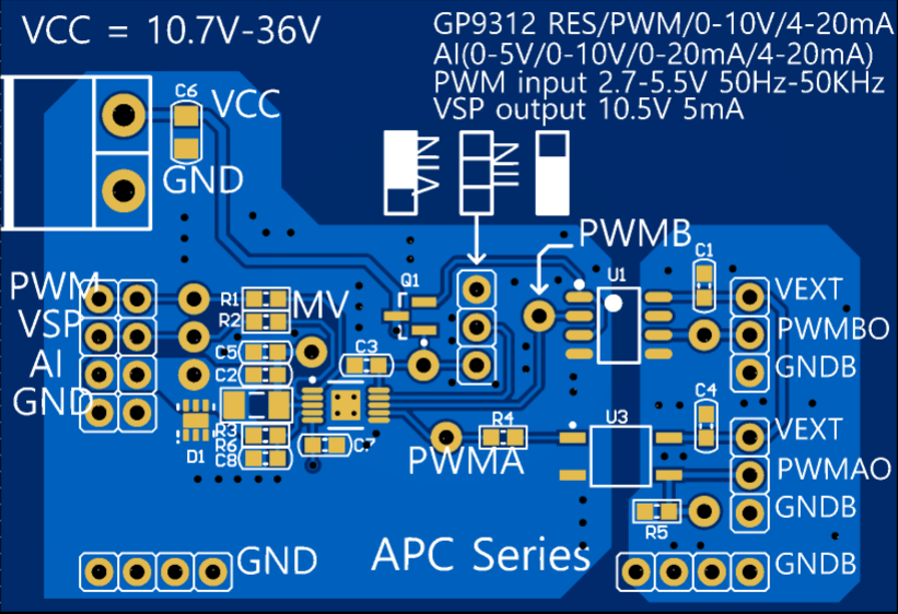

4.成品PCB
PWM
