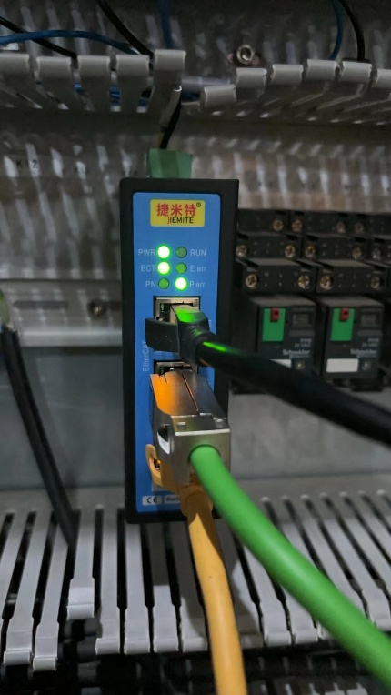

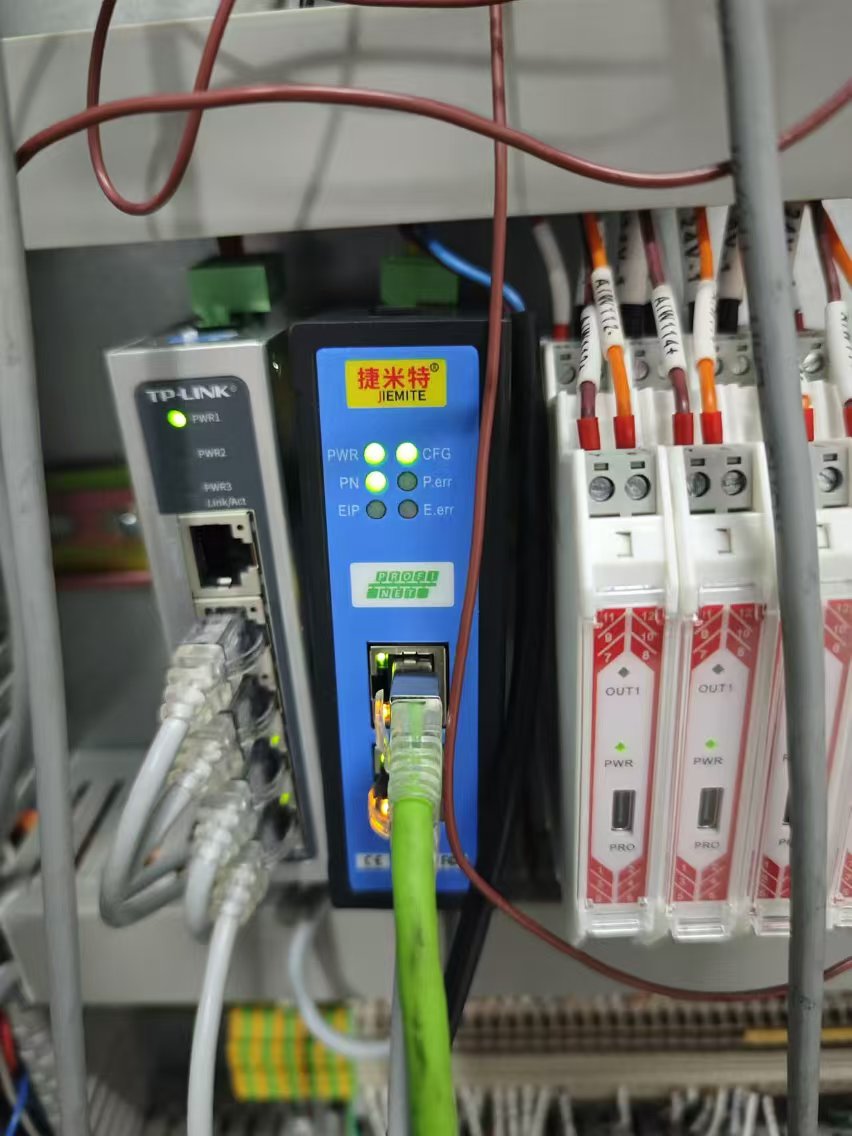

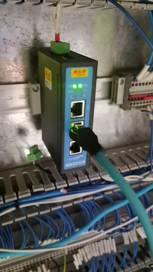

三、硬件连接步骤
1. 电源:网关 JM-EIPM-PN工业智能网关的 3-PIN 可插拔端子接 24 VDC,PE 独立接地<1 Ω
2. PROFINET 侧:网关 P1、P2 口为内置交换机,任一口用 M12-D 编码线接入 SCALANCE XC208 PLC 端口;PLC IP 设为 192.168.2.10,网关 PROFINET 接口 192.168.2.20
3. EtherNet/IP 侧:网关 P3、P4 口同样为交换机,用 RJ45 级联到 ABB IRC5 与 PF755 的 EtherNet/IP 端口,形成一个独立网段 192.168.3.x/24;网关 EIP 接口 192.168.3.1
Profinet
4. 接地与屏蔽:全段网线屏蔽层在柜侧 360°压接,避免变频器谐波干扰;网关与机器人之间线缆加套铝箔软护管,抗 30 MHz 以上共模噪声
5. 指示灯检查:上电后 PN 与 EIP 绿色常亮,LINK/ACT 闪烁,确认物理层连通
