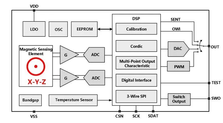

MT652x芯片采用0.18μm BCD工艺(双极型+CMOS+DMOS),内部集成两对互成90°放置的水平霍尔阵列,结合先进的聚磁片(IMC)技术,构成了一个立体的磁场感知网络,当外部磁铁围绕芯片旋转或线性运动时,聚磁片可增强局部磁场强度,霍尔阵列精准捕获磁场分量变化。再根据不同型号配置,实现精确测量XY(MT6521)XZ(MT6522)以及YZ(MT6523)平面的磁场变化,并输出正弦、余弦两路电压信号,再经后续专用电路的放大、补偿和计算后得到角度值(α) 。这一特性使得其不仅能用于旋转角度检测,也能轻松应对线性位移测量,具备灵活的空间感知,也为系统设计提供了极大的灵活性。
传感器芯片
芯片系统框图

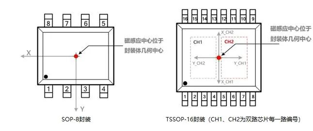

封装SOP-8;TSSOP-16

封装图

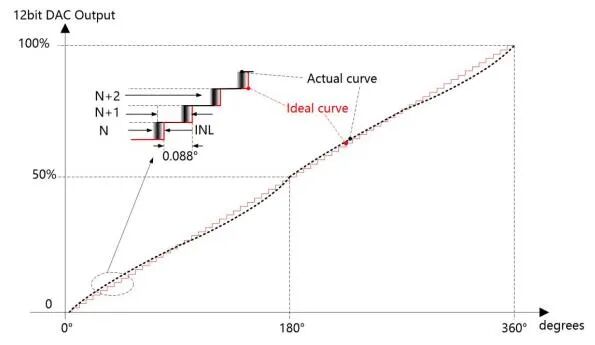

MT652x芯片精度优势体现在“分平面优化+全温域补偿”:XY平面积分非线性误差(INL)±1.0°,全温域温漂±0.5°,满足汽车电子节气门、方向盘转角等高精度场景;XZ/YZ平面INL±3.0°,适配线性位移检测(如车身高度传感器),通过17点等分校准进一步优化线性度;微分非线性(DNL)±0.01°。内置动态偏移消除技术,自动补偿芯片时漂(使用时间导致的偏移)与温漂,避免传统传感器的精度衰减问题;12位DAC输出刷新率8kHz,压摆率400V/ms(CL≤10nF),确保高速动态场景下的信号响应速度。为系统提供高度线性且真实的位置反馈,为精密控制奠定基础。
传感器芯片
INL/DNL示意图

为满足不同系统的集成需求,MT652x提供了极其丰富的接口选项,堪称“全能型选手”:包括12位模拟电压(DAC)12位PWM数字SENT接口(满足汽车行业最新标准)、3线SPI接口(CSN、SCK、SDAT)以及一个可编程的开关量输出(SWO)
12位模拟电压输出提供了0-5V的线性电压信号,可直接连接大多数控制器的ADC接口,实现简单快速的系统集成。PWM输出则通过脉冲宽度占空比传递角度信号,具有良好的抗干扰性能,特别适用于存在较强电磁干扰的环境。SENT接口符合SAE J2716标准,Tick时间1.5/3/6μs可选,支持A.1(双路数据)/A.3(单路安全)帧格式,该接口作为汽车电子领域的新兴标准,正在越来越多的汽车电子系统中得到应用。而SPI接口支持最高10MHz通信速率,为需要高速数据传输的应用场景提供了理想的解决方案。
特别值得一提的是可编程开关量输出功能。工程师可以通过配置芯片内部的寄存器,编程开关点(0~360°)与迟滞窗口(0.088°/LSB),支持角度阈值报警。这个功能可以用于实现限位保护、零点检测等实用功能,进一步拓展了芯片的应用范围。用户还可对模拟、PWM和SENT输出的曲线进行8点或17点等分的编程,实现输出特性的线性化校正。用户也可以通过SPI和OWI接口对芯片内部的EEPROM进行烧录操作。
