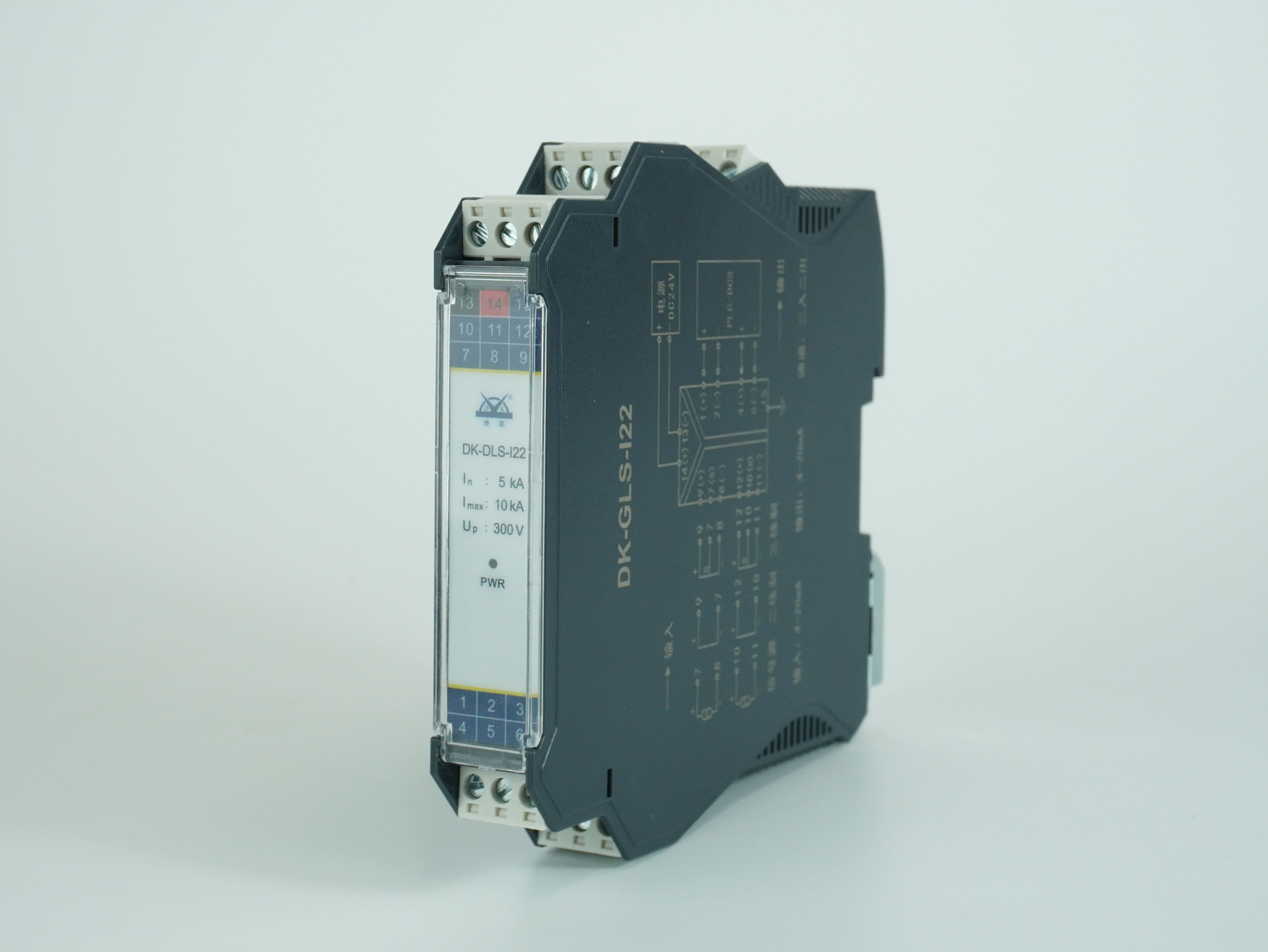

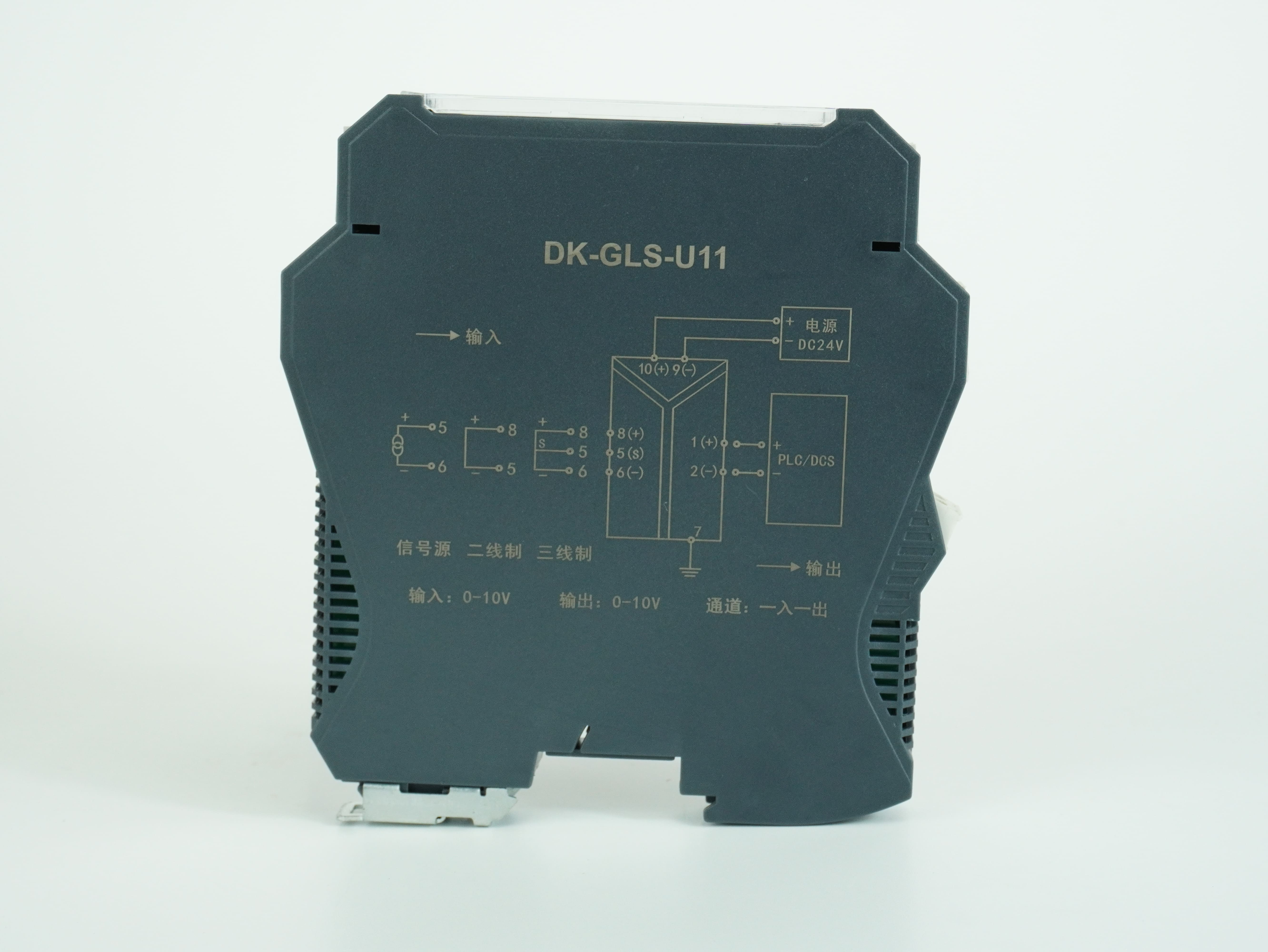

地凯科技隔离式信号SPD的核心创新,在于其将 “浪涌抑制” 与 “电气隔离” 两大功能模块高度集成于一台紧凑的设备之中。
内部构造与工作原理:
浪涌抑制单元(采用GDT/MOV等器件):作为第一道防线,它如同一个反应迅速的“泄洪闸”,能够在纳秒级时间内响应并泄放来自雷击或操作过电压的巨大浪涌能量,将过电压钳制在设备安全范围内。
隔离单元(采用变压器隔离技术):作为第二道也是更具特色的防线,它在信号的输入端与输出端之间建立了一道高达数千伏的电气隔离屏障。这道屏障如同一条“绝缘桥梁”,彻底切断了地环路,使得地电位差无法形成干扰电流,从而保证了输出信号的纯净与稳定。
