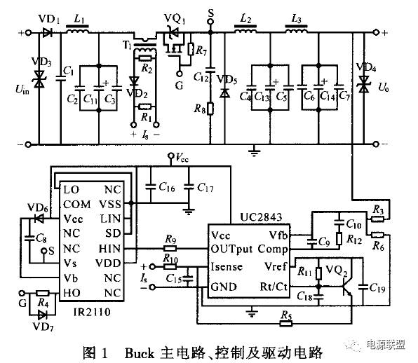

一般Buck电路中,较常使用的控制方式为电压型和峰值电流型。在仅电压环形成闭环控制的电压型PWM控制方式中。由于LC滤波器中存在电感 L,导致了180°相移和40 dB/dec的增益衰减,导致电压模式环路不易稳定。特别是对于电源要求的宽范围输入电压条件。而在输出电感峰值电流内环和电压外环的电流模式控制方式中.通过小信号分析,输出电感可视为一个恒流源,输出可视为一个电流源给并联的电容和负载电阻供电,故仅造成90°相移和20 dB/dec的增益衰减. 使得误差放大器的补偿简化.适应于该输入电压和负载大范围变化的场合。
电源采用峰值电流模式的控制方式。由峰值电流模式控制芯片UC2843构成PWM控制电路图1示出Buck主电路及控制驱动电路的原理图。图中,T1为检测开关管峰值电流的互感器,它将检测的开关管峰值电流信号比例缩小,滤波后送入UC2843的电流检测脚。此外,由于本电源的宽输入电压变化。需要占空比变化范围为15%~90%,而峰值电流模式控制方式在占空比超过50%时会引起环路不稳定,需通过VQ2,R5进行斜坡补偿。经过改进后的电流模式控制方式很好地满足了电源的要求。
Buck变换器
2.2 驱动回路、保护电路的设计
根据Buck电路的特点。其功率管门极在导通后参考地的电压为电源电压.所以需要对驱动电路进行处理。通常采用变压器隔离方式进行驱动,但该方式不适合此处占空比变化范围过宽的场合。如图1所示, 采用半桥自举驱动集成电路IR2110,利用其上桥臂的输出,驱动电流±2 A,自举电压可达到500 V。不仅较好地解决了悬浮驱动的问题,而且可靠性高,成本低廉。

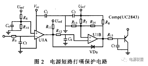

此电源安装在风力发电机上.在变桨频繁启停及负载突变过程中.要求电源模块安全工作,可靠性高,不能损坏。除常规的过温保护、输入过/欠压保护、输入反接保护(VD1)及输入/输出瞬态电压防护(VD3,VD4 )外,另加入打嗝式保护电路,使其可承受长时间短路状态.且当短路消失后自动恢复工作。
由于存在峰值电流内环. 电源本身具有限流及短路保护的作用,当负载短路时.流过开关管的电流迅速增大。经过电流互感器采样后。超过设定值时。UC2842封锁脉冲输出.等待下一个周期时再次输出脉冲。但在长时间短路时,每个周期都有较大的峰值电流脉冲经过开关管,开关管损耗大.易引起雪崩效应导致开关管损坏.故此处利用比较器设计打嗝保护电路,如图2所示。图中电路检测输出电压,当小于额定值的1/10时,即认为电路发生短路。然后由可变门限的比较器构成脉冲发生器,输出低电平时,UC2843的COMP脚拉低,电源关闭输出。输出高电平时,电源正常输出。输出低电平的时间可由 R7,R12,R13,R14,C4进行确定。

3.1 输出电感及电容的选取
输出滤波元件不仅决定了电源的稳定性,同时也是DC/DC变换器设计中关键部分。输出电感L作为储能和滤除纹波的元件需综合考虑体积、电流脉动大小来选择,并防止饱和。其表达式为:

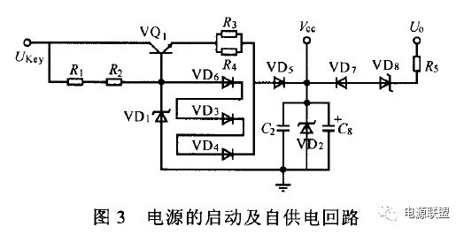

3.3 启动及供电回路设计
为了减少体积和提高可靠性.此处电源采用恒流源启动及利用输出进行自供电。如图3所示。VQ1,VD1,VD3,VD4,VD6,R3,R4构成恒流源,在电源启动及短路条件下,由恒流源供辅助电。当电源正常时,由输出24 V经降压后供电,同时切断恒流源回路,减少损耗。

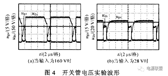

4 实验结果及结论
按上述分析设计样机,开关频率为120 kHz。选择IRFB4227型主开关管和MBR20100CT型续流二极管,输出滤波电感为50μH。在额定负载24 V/13 A的条件下.当输入分别为160 V和28 V时,测得开关管驱动电压Ugs 及漏源极电压Uds波形如图4所示。其中,纹波值为70 mv.整机效率在满载、全输入电压范围内低为89%,高为93%,在-40~+55℃皆可正常工作,平均无故障时间大于10^5h,且该电路形式简单,可靠性高已在风力发电中的关键场合代替国外电源模块。
