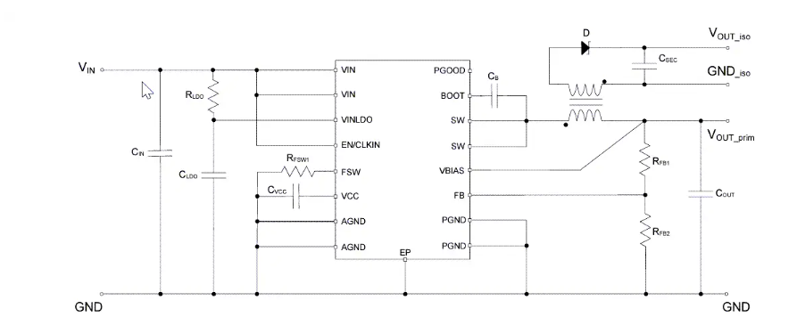

典型应用电路
降压转换器

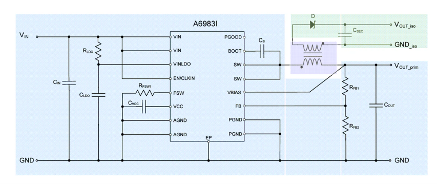

Iso-buck通用示意图
降压转换器

拓扑结构与工作原理
A6983I 采用 iso-buck 拓扑 ,将传统 buck 转换器中的电感替换为变压器,实现输入与输出的电气隔离。其工作原理如下:
  • 主边调节 :通过反馈电阻网络精确控制主边输出电压。
  • 副边输出 :通过变压器匝比生成隔离输出电压,无需额外反馈环路。
  • 能量传输
    • 高边MOSFET导通时,能量存储在主边电感和变压器中;
    • 低边MOSFET导通时,能量通过变压器传递至副边。
这种结构不仅简化了设计,还实现了 主副边同步软启动 ,确保系统启动平稳。

典型应用电路
A6983I 的典型应用电路如图2所示(数据手册第5页),主要包括:
  • 输入滤波电容(CIN)
  • VINLDO 滤波网络(RLDO、CLDO)
  • 反馈电阻网络(RFB1、RFB2)
  • 自举电容(CB)
  • 变压器与肖特基二极管(D1)
  • 输出电容(COUT、CSEC)
所有元件均采用汽车级标准,确保系统在恶劣环境下稳定运行。
