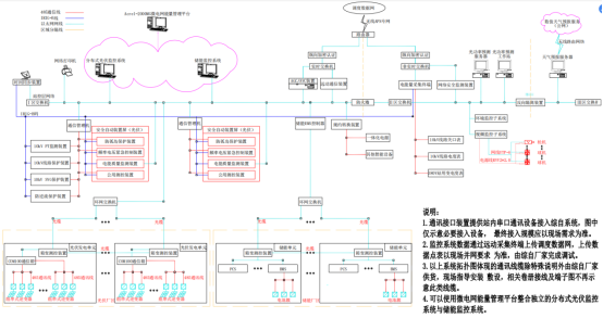

系统架构:三层设计,实现全流程监控管理
用户侧并网发电系统采用站控层、间隔层、设备层三层架构设计,构建监控与自动化管理体系:
新能源
设备层:涵盖防逆流保护装置、微机保护装置、电能质量监测、计量设备等,实时采集发电与用电数据。
间隔层:通过通信管理机与网络交换机,汇总设备层数据,实现数据上传与指令下发。
站控层:在监控室配置通信系统、对时系统、远动系统,满足内部通信与上级调度需求;同时配备一体化电源系统,为二次设备及监控主机提供稳定供电,保障系统持续运行。
这种架构可实现多区域并网系统的集中监控,实时掌握光伏总功率、储能充放电功率、并网单元功率等关键数据,为防逆流控制提供准确数据支撑。

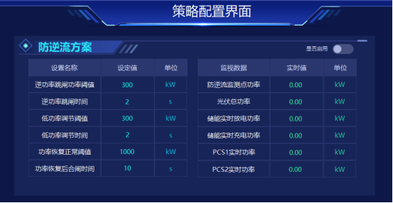

1. 实时监测
软件可实时追踪防逆流监测点功率、光伏发电总功率、储能实时充放电功率,以及每个并网单元并网点的实时功率,数据可视化呈现,让运维人员清晰掌握系统运行状态。
2. 核心功能
低功率柔性调节:设置下网功率阈值,当公共电网下网功率过低、可能引发逆向功率时,软件自动向并网单元发送降功率指令,从源头避免逆流风险,减少跳闸对发电效率的影响。
逆功率跳闸:设定逆向供电功率阈值与动作时间,一旦触发阈值,立即发送跳闸指令,切断并网单元,防止持续倒送电。
功率恢复合闸:当用户侧下网功率恢复至正常阈值,且在设定时间内并网单元未自行合闸时,软件自动发送合闸指令,恢复发电,提升系统利用率,减少人工干预。
3. 灵活配置
软件支持自定义参数设置,包括逆功率跳闸阈值、低功率调节阈值、功率恢复阈值及对应动作时间,适配不同用户的用电特性与发电规模。

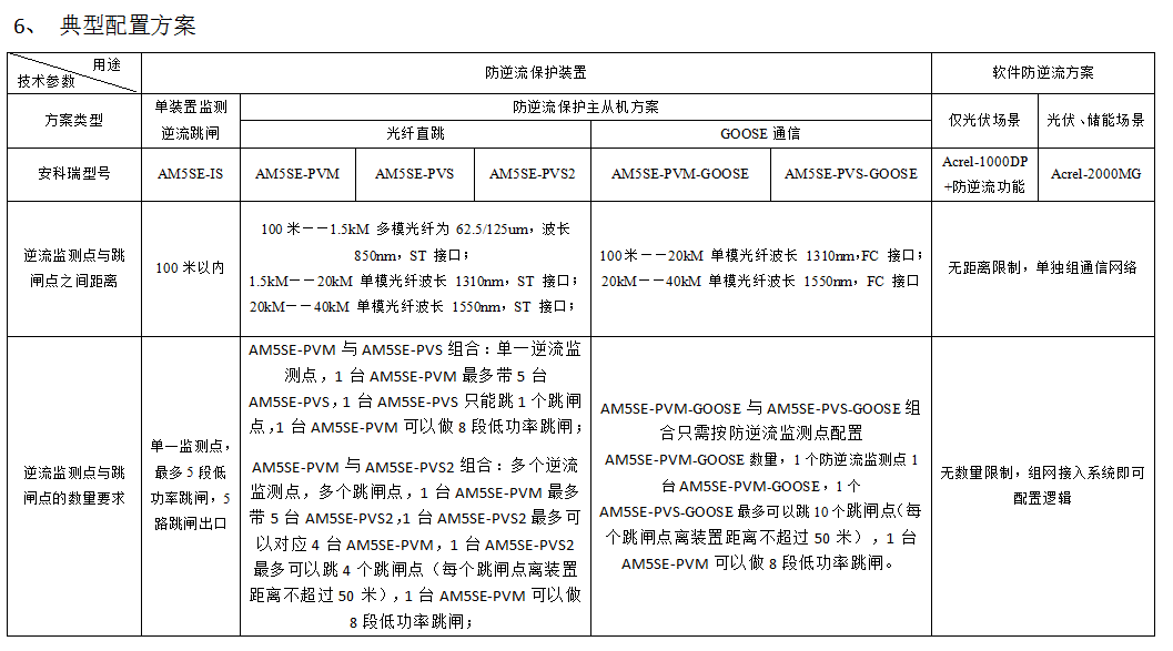

1. 典型配置方案
针对不同应用场景,方案提供 8 类核心配置,满足从单一监测点到多监测点、从纯光伏到光储结合的多样化需求,部分核心配置如下:
