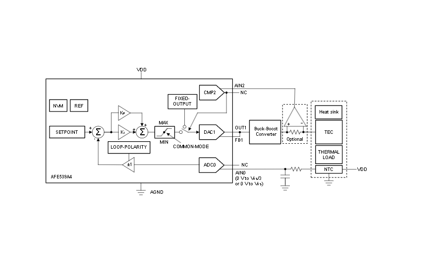

方框图
电压输出
AFE539A4 是德州仪器(Texas Instruments)AFEx39xx 系列中的 10 位智能模拟前端(AFE) ,专为热电冷却(TEC)控制设计,集成 10 位 ADC、10 位 DAC、可编程比较器与比例积分(PI)控制器,支持电压输出与闭环温度控制,适用于激光冷却、气体分析、LiDAR、医疗设备等对温度精度与集成度要求严苛的场景。以下从核心特性、性能参数、功能架构、应用设计及订购信息等方面展开总结。

2. PI 控制器与闭环控制
(1)PI 核心功能
  • 参数可编程
    • 比例增益(Kp):16 位参数,默认 0x0064,增大 Kp 可加快误差修正速度,但需避免系统振荡。
    • 积分增益(Ki):16 位参数,默认 0x0000(积分禁用),减小 Ki 可降低稳态误差,但可能导致输出振荡;Ki=0 时仅比例控制。
    • 输出限制:MAX-OUTPUT(默认 0xFFF0)与MIN-OUTPUT(默认 0x0000)限制 DAC 输出范围,避免 TEC 过流。
  • 闭环逻辑
    • 输入:ADC 采集温度传感器信号(如 NTC),与SETPOINT(目标温度对应的 ADC 码值)比较生成误差信号。
    • 计算:误差信号经 Kp 比例运算与 Ki 积分运算后,叠加COMMON-MODE(标称输出,默认 0x02FF)生成 DAC 控制码。
    • 输出:DAC 将控制码转换为电压,驱动 TEC 或 Buck-Boost 转换器,调节温度至目标值,LOOP-POLARITY可反转控制相位,补偿外部电路相位延迟。
