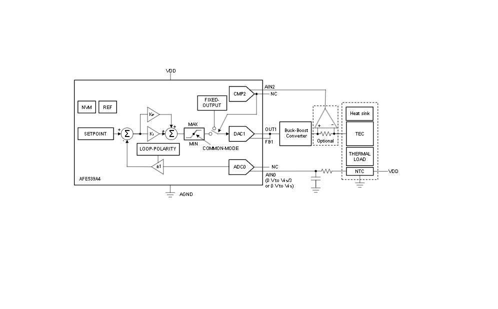

3. PI 控制器与闭环控制
(1)PI 核心功能
  • 参数可编程
    • 比例增益(Kp):16 位参数,默认 0x0064,增大 Kp 可加快误差修正速度(如激光温度骤升时快速冷却),需避免系统振荡。
    • 积分增益(Ki):16 位参数,默认 0x0001,减小 Ki 可降低稳态误差(如医疗设备需长期稳定在 37°C),Ki=0 时仅比例控制。
    • 输出限制:MAX-OUTPUT(默认 0x7FC0)与MIN-OUTPUT(默认 0x0000)限制 DAC 输出范围,避免 TEC 过流或过压。
  • 闭环逻辑
    • 输入:I²C 控制器读取外部温度传感器数据,与SETPOINT(目标温度对应的 12 位码值)比较生成误差信号。
    • 计算:误差信号经 Kp 比例运算与 Ki 积分运算后,叠加COMMON-MODE(标称输出,默认 0x8000)生成 DAC 控制码。
    • 输出:DAC 将控制码转换为电压,驱动 TEC 或 Buck-Boost 转换器,调节温度至目标值;LOOP-POLARITY可反转控制相位,补偿外部电路相位延迟(如转换器的输出滞后)。

2. TEC 控制典型应用
以 AFE639D2 驱动 TEC 实现激光二极管温度控制为例,搭配 TPS63020 Buck-Boost 转换器与 TMP102 数字温度传感器,具体设计步骤如下:
  1. 硬件连接
  • 温度采集:SCL2/SDA2 接 TMP102(地址 0x48),传感器紧贴激光二极管,采集冷端温度。
  • 输出驱动:OUT0 接 TPS63020 控制端,FB0 短接 OUT0 形成闭环;AIN1 接电流采样电阻(如 0.1Ω),监测 TEC 电流用于过流保护。
  1. PI 参数配置
  • 目标温度(30°C):TMP102 输出 12 位码值 0x0138(对应 30°C),设置SETPOINT=0x0138
  • 增益调节:Kp=0x0FA0(加快动态响应)、Ki=0x0001(降低稳态误差),LOOP-POLARITY=0(适配外部电路相位)。
  • 输出限制:MAX-OUTPUT=0x7FC0(对应 DAC 输出~5.48V)、MIN-OUTPUT=0x0000,避免 TEC 电流超过额定值(如 1A)。
  1. 故障保护
  • 比较器阈值:CMP-THRESHOLD=0x7FC0(对应电流采样电阻电压~0.1V,即 1A),当 TEC 电流超过阈值时,比较器输出低电平,PI 控制器切换至FIXED-OUTPUT=0x0000(关闭 TEC)。
