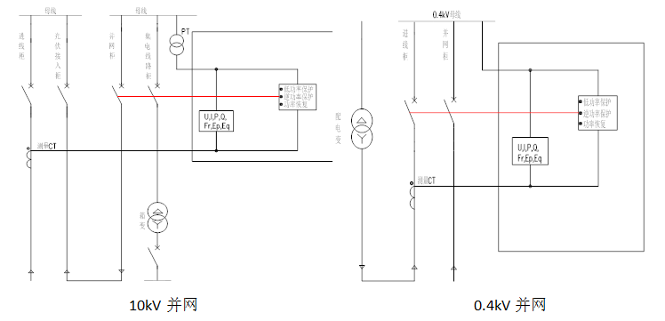

1)当逆流监测点与并网柜之间线缆敷设距离100米以内,采用单机版装置AM5SE-IS来实现防逆流保护功能;

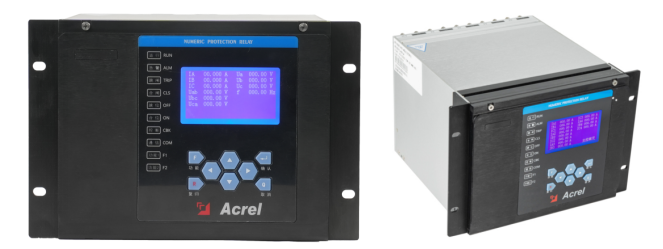

单机版防逆流保护装置
AM5SE-IS防逆流保护装置
并网
AM5SE-IS防逆流保护装置主要适用于35kV、10kV及低压380V光伏发电、风力发电、储能充放电等新能源并网供电系统。当向公共电网有逆向供电现象时,可以快速切除并网点,使本站不持续向电网逆向供电,保证电站的使用满足电网要求。

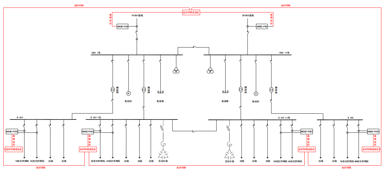

2)当逆流监测点与并网柜之间线缆敷设距离在100米至40kM之间时,采用主从机版装置AM5SE-PV系列,主机从机之间可采用光纤连接,实现主从机的远程防逆流功能。
并网并网
AM5SE-PV系列防逆流保护装置
并网
光纤直跳方案
AM5SE-PV系列防逆流保护装置主从机采用光纤方式连接,通过光纤链路远程开入开出实现防逆流。
1)当逆流监测点与用户侧并网发电系统并网单元的并网柜之间线缆敷设距离在100米至1.5kM之间可采用AM5SE-PV系列主从机方案,主机从机之间可采用多模光纤为62.5/125um,波长850nm,ST接口连接;
2)当逆流监测点与用户侧并网发电系统并网单元的并网柜之间线缆敷设距离在1.5kM至20kM之间可采用AM5SE-PV系列主从机方案,主机从机之间可采用单模光纤波长1310nm,ST接口连接;
3)当逆流监测点与用户侧并网发电系统并网单元的并网柜之间线缆敷设距离在20kM至40kM之间可采用AM5SE-PV系列主从机方案,主机从机之间可采用单模光纤波长1550nm,ST接口。

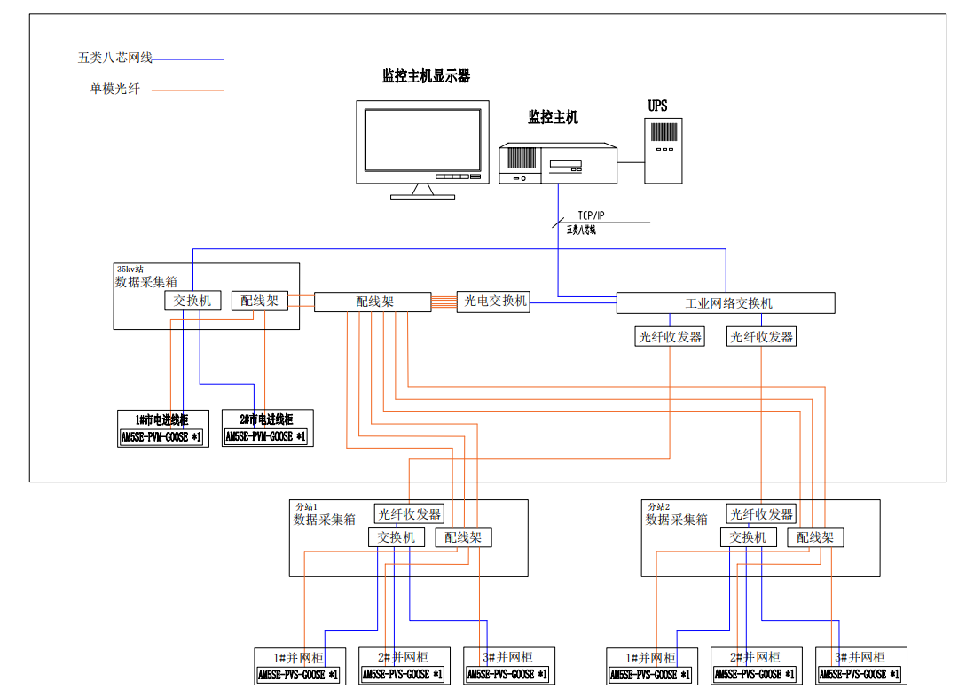

GOOSE通讯方案
AM5SE-PV系列防逆流保护装置主从机采用光纤方式连接,通过光纤链路组GOOSE通信网络实现防逆流。
1)当逆流监测点与用户侧并网发电系统并网单元的并网柜之间线缆敷设距离在100米至20kM之间可采用AM5SE-PV系列主从机方案,主机从机之间可采用单模光纤波长1310nm,FC接口连接;
2)当逆流监测点与用户侧并网发电系统并网单元的并网柜之间线缆敷设距离在20kM至40kM之间可采用AM5SE-PV系列主从机方案,主机从机之间可采用单模光纤波长1550nm,FC接口连接。
并网
主从机通信组网光纤直连拓扑图
并网
主从机通信组网借光纤环网交换机组光纤环网拓扑图

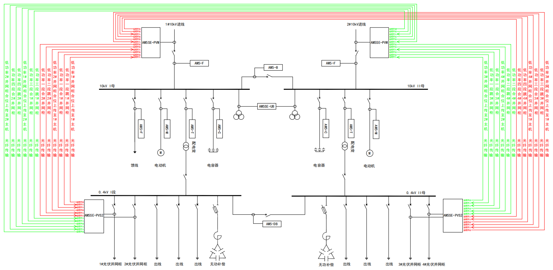

2.系统拓扑
防逆流不是孤立的设备,而是融入整个并网系统的“一环”。专业的用户侧并网系统,会按站控层、间隔层、设备层三层架构设计:
设备层:包括光伏组件、逆变器、储能柜、风力发电机等发电设备,以及防逆流保护装置、电能质量监测仪等二次设备,是数据采集的“前端”。
间隔层:通过通信管理机和交换机,把设备层的实时数据汇总、传输,实现对单个“间隔”(比如一个光伏阵列、一个储能单元)的本地控制。
站控层:在监控室配置监控主机、通信系统、对时系统,实现整个项目的统一监控和自动化管理,还能对接上级电网调度,满足合规要求。
另外,系统还会配一套“一体化电源”,给监控主机、保护装置等关键设备供电,哪怕电网停电,也能保证防逆流系统正常工作——毕竟情况下,防逆流才是“最后一道防线”。
