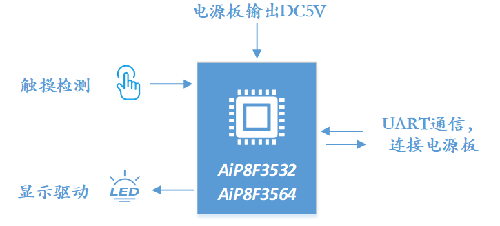

该套方案通常包含下图所示关键模块,采用PID精准控温,锁住食材本味,交互体验升级,触控更灵敏,搭配LED恒流驱动技术,夜间使用清晰可见,安全可靠,内置多重保护机制,低成本高集成,助力厂商加速产品上市周期‌。
驱动芯片
双锅上下PID控温-双锅炸锅显示板方案

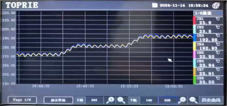

控温方式:PID控温,智能控温,温度波动小,控温稳定

控温曲线:控温曲线平滑稳定,温幅在10℃左右

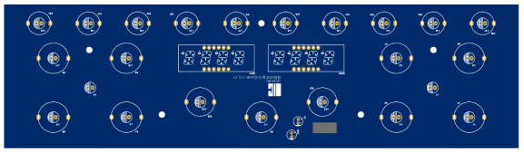

双锅上下PID控温-双锅炸锅显示板PCB

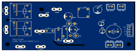

双锅上下PID控温-双锅炸锅电源板PCB

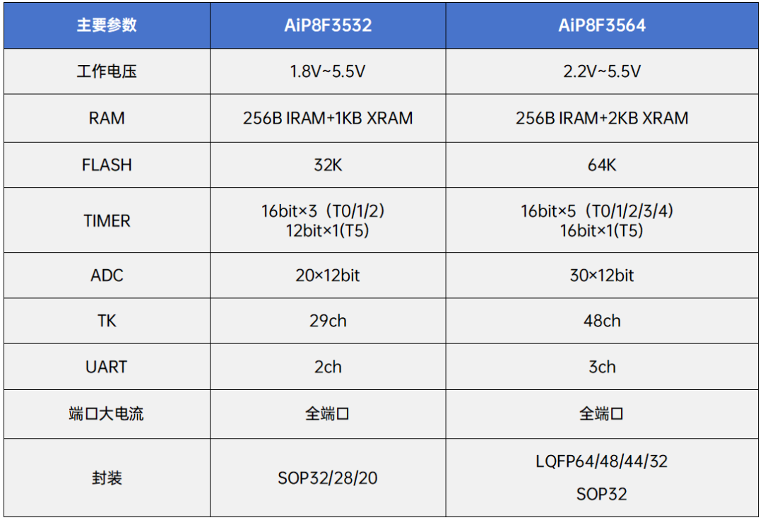

中微爱芯AiP8F35XX电路均可用于显示板方案,具体参数如下表所示(左右滑动查看更多):

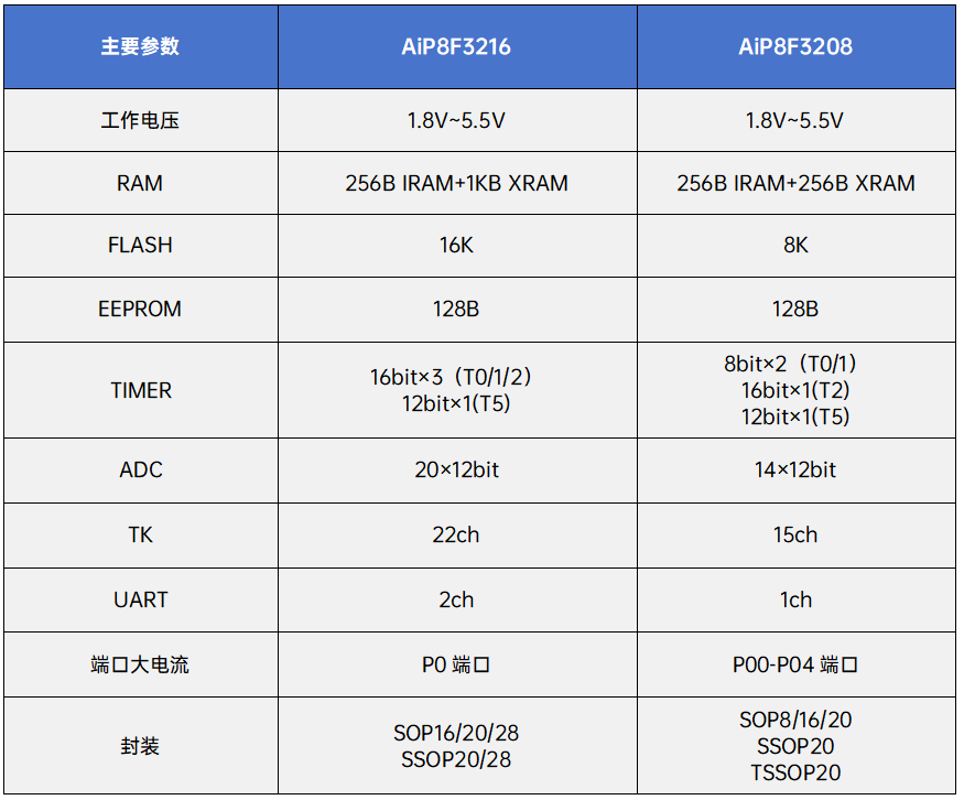

中微爱芯AiP8F32xx电路均可用于电源板方案,具体参数如下表所示(左右滑动查看更多):
