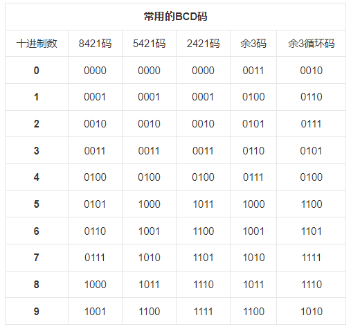

小知识:BCD码能以最少的硬件来实现二进制与十进制数字的转换。BCD码是用一组四位二进制码来表示一位十进制数字的一种方法。 它只取四位二进制码可能有的十六种组合中的十种来表示0一 9十个数字。 在BCD码中(8421码),1001是最大的四位组。
按此格式,6 位十进制数的分配为 “2 位整数 + 4 位小数”,最大可表示的数值即为 “79.9999kW”。
你可能会疑惑,那为什么是不是99.9999kW呢,这是因为功率有正向和反向,也就是数字“7”的四个二进制中,最高位是功率的方向,0表示正,1表示负。那么只剩三个二进制,三个二进制数最大表示的数值是“111”,转换为十进制,可不就是数字“7”了。
