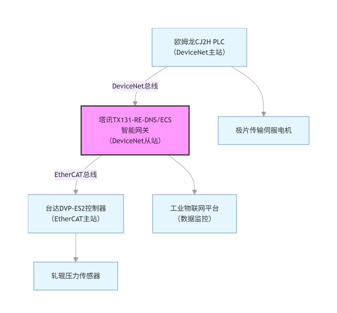

三、系统结构拓扑图
DeviceNet

(一)方案设计
采用塔讯智能网关作为通讯枢纽,同时接入两台 PLC:网关  DeviceNet 侧作为欧姆龙 PLC 的从站,接收极片传输速度指令;EtherCAT 侧作为台达控制器的从站,反馈轧辊压力数据,构建 “双主站 - 单网关” 协同架构。
(二)实施步骤
1. 硬件部署:网关 DeviceNet 侧通过双绞屏蔽线接入欧姆龙总线(终端电阻 120Ω,波特率 250kbps),EtherCAT 侧经专用电缆连接台达控制器,完成接地与抗干扰处理。
2. 参数配置:通过网关配置软件映射数据点 —— 欧姆龙的速度指令(D200)映射至网关 EtherCAT 输出区,台达的压力反馈(IW100)映射至网关 DeviceNet 输入区。
3. 联调测试:启用网关 “心跳包” 功能,设置通讯中断报警阈值,通过工业物联网平台监控数据传输状态,反复校准同步精度。
