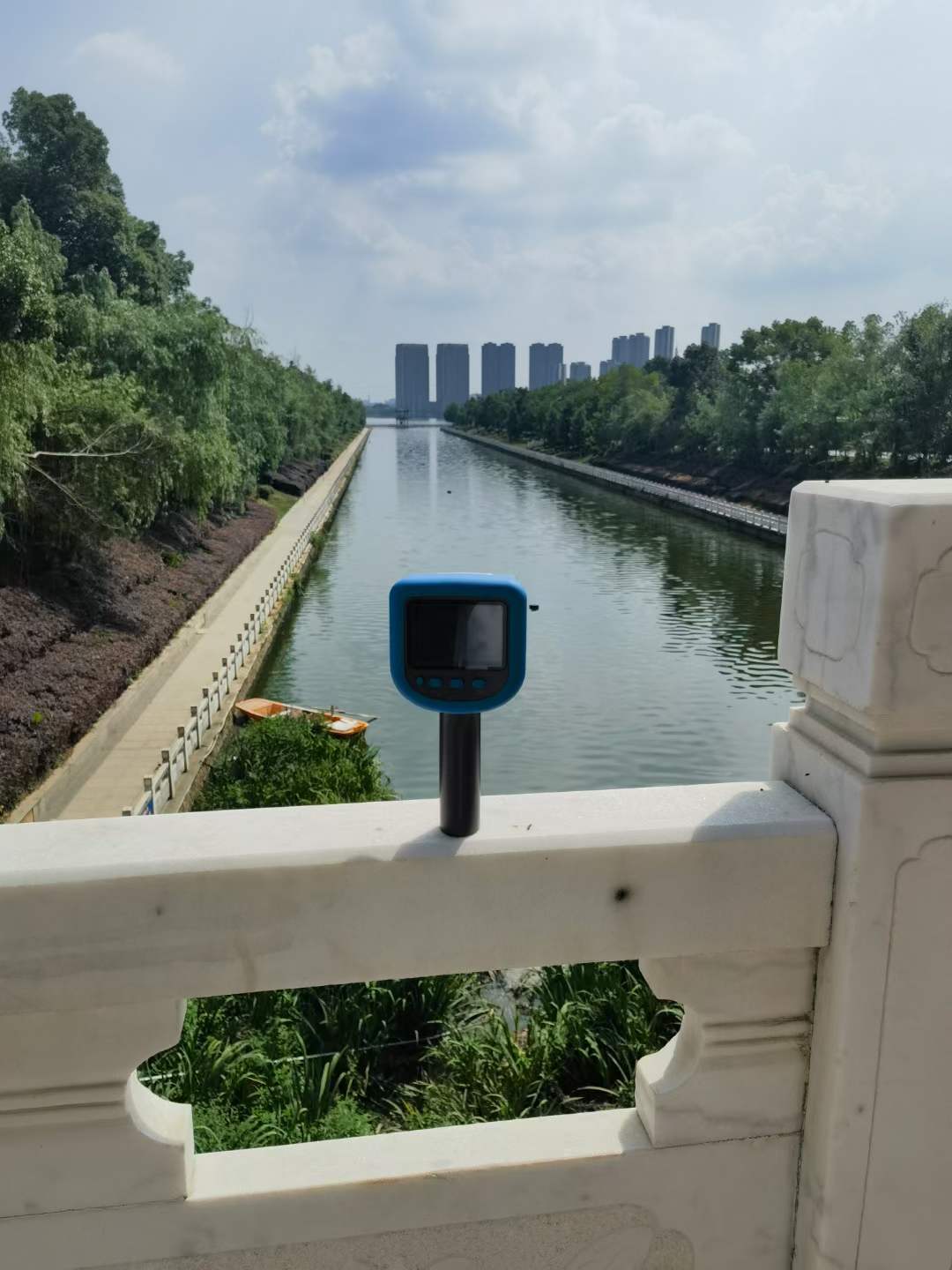

相较于传统接触式流速测量设备,便携式雷达流速仪的技术优势十分突出。非接触测量模式彻底改变传统仪器需入水监测的现状,使泥沙、漂浮物等因素对测量的干扰被有效规避,在含沙量≤50kg/m³的浑浊水流中仍能保持稳定检测。单人可操作的便携设计大幅降低野外作业门槛,设备手拿对着水面就可以测量了。恶劣环境适应能力显著提升监测效率,微波雷达不受温度、压力等外界条件影响,在雨雪雾等复杂天气及汛期应急场景中均可正常工作。数据处理与传输能力同样亮眼,支持RS485、4G等多种协议,可实时输出瞬时流速与平均流速数据。
