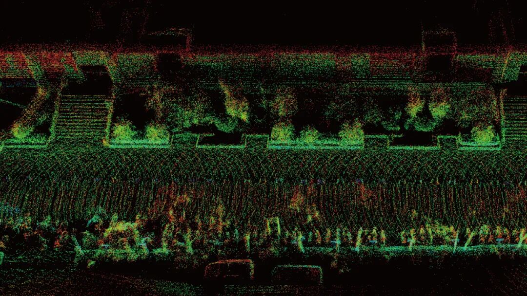

3D SLAM建图定位技术——厘米级高精度掌控
通过多线激光雷达实时感知周围环境,获取三维空间信息,镭神智能实现了百万平方米级别的三维点云地图构建。
在室内结构化场景中,平均定位精度可达2cm以内,任务点精度1cm以内;
在室外复杂场景中,平均定位精度仍可稳定保持在3cm以内,任务点精度达2cm以内。

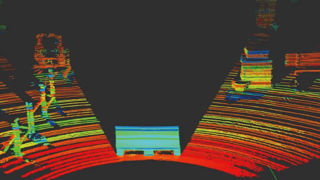

AI智能识别技术——货物检测更精准
搭载128线高精度混合固态激光雷达,结合AI算法与深度学习模型,可在复杂环境中精准识别栈板与货物位置。
检测识别精度达100%,识别后定位精度高达5mm,极大降低货损风险,实现高效安全搬运。

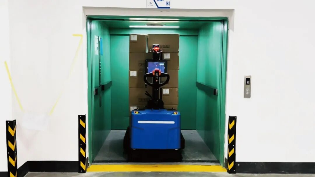

智能路径规划技术——跨场景自适应导航
基于高精度三维点云地图与智能路径规划算法的融合,系统能够在复杂三维空间中实现高效、高精度、安全定位导航
可灵活适配跨楼层、跨厂房等多场景作业需求,实现真正意义上的“全场景智能搬运”。

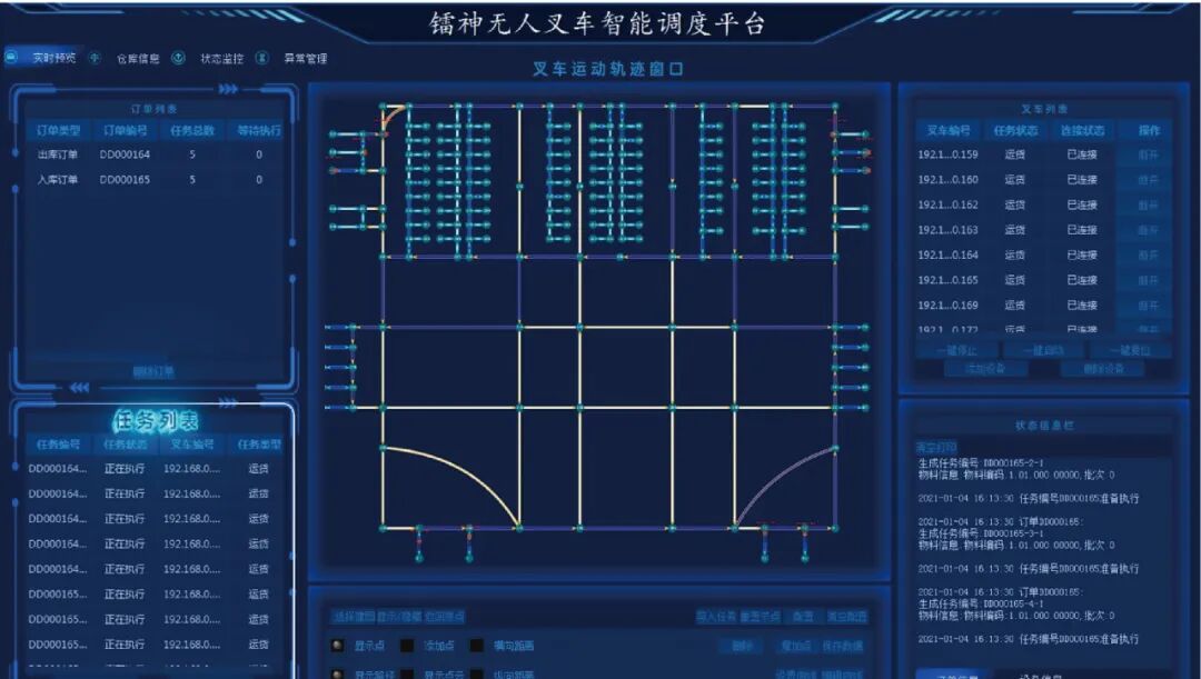

多机调度算法技术——百车协同高效运作
镭神智能自主研发的FMS多机调度系统可与WCS系统无缝对接,实时动态优化路径规划。
系统可在50ms内完成全局任务重规划,同时调度超100台车辆,实现多车协同与全局最优分配。
