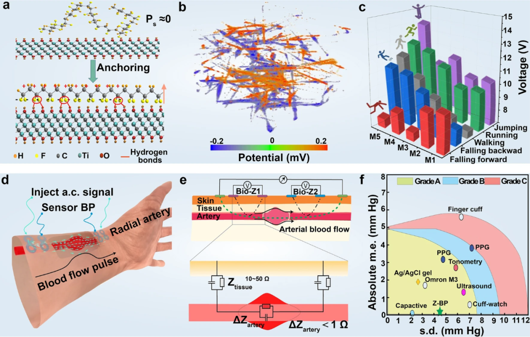

图5. 二维材料可穿戴设备在高灵敏度和动态机械信号监测中的应用。(a) 通过Ti₃C₂Tₓ纳米片的端基基团对PVDF聚合物链进行原位拉伸和取向以提高自发极化的示意图;(b) 通过结构建模展现PVDF/MXene复合织物压电势分布;(c) 基于MXene的压电传感器用于步态监测;(d) 石墨烯基电子纹身血压检测示意图;(e) 石墨烯基电子纹身血压检测原理示意图;(f) 石墨烯基电子纹身与商用血压检测设备的检测性能比较。

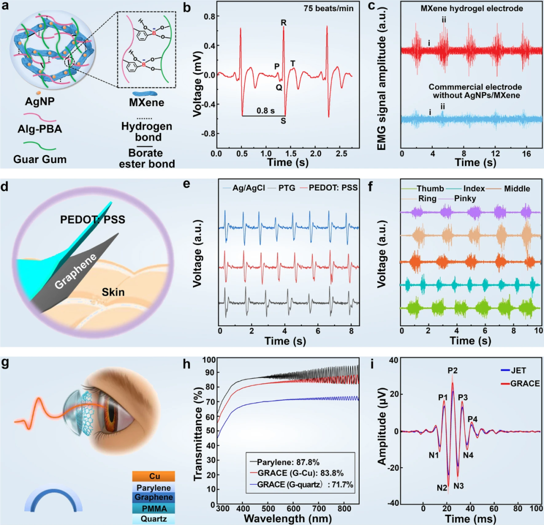

图7. 二维材料可穿戴设备用于电生理信号检测。(a) MXene基表皮传感器的结构示意图。(b) MXene基表皮传感器用于心电检测;(c) MXene基表皮传感器与商用传感器在EMG检测中的性能比较;(d) 石墨烯基电子皮肤结构示意图;(e) 使用PTG、纯PEDOT: PSS和Ag/AgCl传感器测量的眼电图;(f) PTG采集手指运动的表面肌电图;(g) 用于ERG监测的石墨烯基角膜接触镜结构示意图;(h) Parylene-C和石墨烯接触镜器件的光学透过率;(i) 石墨烯接触镜器件与商用电极ERG监测性能的比较。

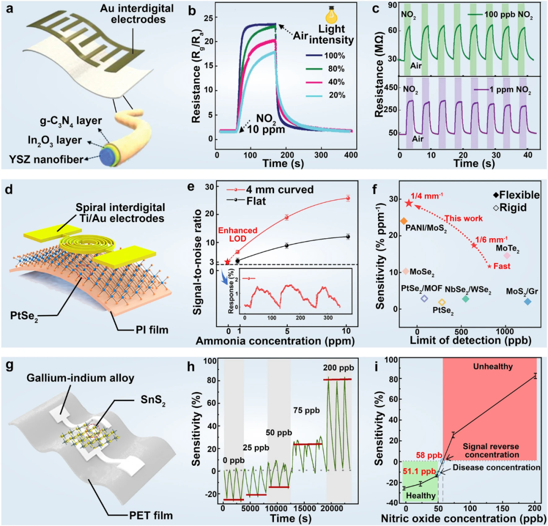

图8. 二维材料可穿戴设备在健康相关气体检测中的应用。(a) 基于In₂O₃/g-C₃N₄异质结的NO₂气体传感器的结构示意图;(b) 光强度对In₂O₃/g-C₃N₄基传感器性能的影响;(c) 在可见光照射下In₂O₃/g-C₃N₄基传感器对100 ppb和1 ppm NO₂重复性检测;(d) 基于PtSe₂的NH₃传感器的结构示意图;(e) PtSe₂基NH₃传感器在平坦状态和1/4 mm⁻¹曲率应变下的检测限比较;(f) PtSe₂基NH₃传感器与其他过渡金属二硫化物基气体传感器的性能比较;(g) SnS₂基NO传感器的结构示意图;(h) SnS₂基传感器在不同NO浓度下的传感性能;(i) 不同呼气NO浓度下SnS₂基传感器的灵敏度变化。

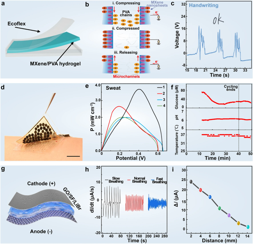

图10. 基于二维材料的自供电可穿戴设备。(a) MXene/PVA自供电器件的结构示意图;(b) 基于MXene/PVA器件的摩擦充电机制;(c) 用于手写识别的基于MXene/PVA的智能可穿戴设备;(d) 无电池的生物燃料供电电子皮肤示意图;(e) 健康成人汗液样本中生物燃料电池的功率密度曲线;(f) 基于石墨烯的传感器对温度、pH值和葡萄糖的监测;(g) GO基自供电传感器结构示意图;(h) GO基自供电传感器检测不同频率的呼吸信号;(i) GO基自供电传感器在水面上不同距离处短路电流(ΔI)的变化。
