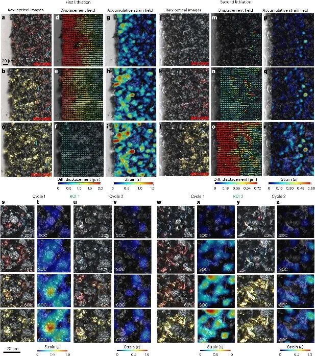

石墨/μ-Si复合电极在首次和第二次锂化过程中的原位光学显微镜观察
图中展示了电极在40% SOC、60% SOC和100% SOC状态下的微观结构演变、微分位移场和累积应变场。青色箭头指向两个经历体积膨胀和断裂的代表性硅颗粒。研究显示,在ROI 2区域,被石墨颗粒紧密包围的中央硅颗粒直到90% SOC才被激活,这可能是由于致密化导致的局部电解质不足

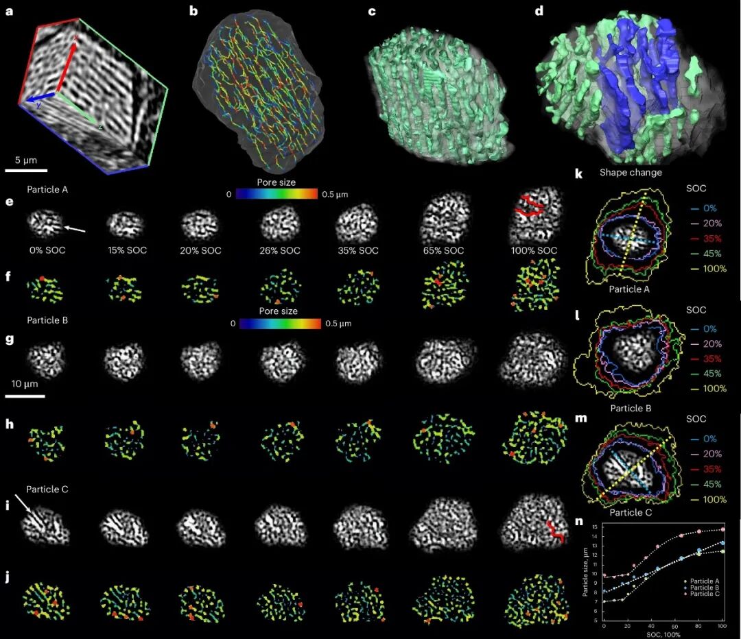

通过X射线纳米CT技术,研究人员发现商业微米硅颗粒具有单向管状孔隙结构,这些孔隙在材料合成过程中通过定向凝固过程形成。
电池制造
三种不同多孔硅颗粒的微观结构演变
研究跟踪了三种具有不同孔隙结构的硅颗粒:颗粒A具有水平管状孔隙,颗粒B具有点状孔隙,颗粒C结合了点状和线性孔隙。结果显示,具有管状孔隙的颗粒A和C表现出高度各向异性膨胀,最大膨胀方向垂直于其管状孔隙取向,而具有点状孔隙的颗粒B在xy平面内呈现各向同性膨胀
更重要的是,具有平面、异质纳米孔隙的硅颗粒会出现各向异性膨胀和早期开裂,而那些具有均匀、管状纳米孔隙的颗粒则表现出各向同性应变和结构完整性。研究人员建议将SOC上限设定在60-70%,这对应于线性膨胀后的拐点,有助于保持结构完整性和延长循环寿命。

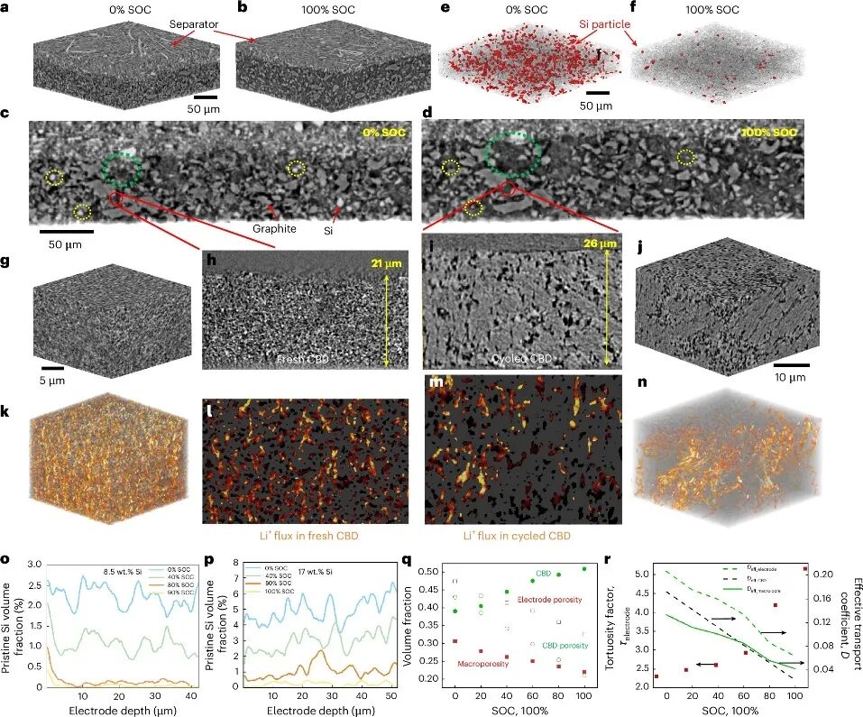

同步辐射X射线CT技术提供了电极三维微观结构演化的清晰视图。研究发现,碳粘结剂域(CBD)的膨胀对电极肿胀有着显著贡献。
电池制造
石墨/μ-Si复合电极的三维微观结构演变
在石墨/μ-Si电极(17 wt.% Si)中,CBD膨胀(20 wt.%)显著促进了电极肿胀。X射线纳米CT显示,CBD增厚约25%,伴随着粗化和孔隙率损失,这与SEI形成和电解质吸收有关。这导致Li⁺通量减少和连接性下降。

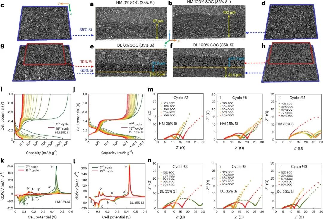

为此,研究团队开发了一种异质双层石墨/μ-Si复合电极,其中顶层(隔膜侧)包含82 wt.%石墨 + 10 wt.%硅 + 8% CBD,底层包含20 wt.%石墨 + 60 wt.%硅 + 20 wt.% CBD,总硅含量为35 wt.%。
电池制造
双层电极与参考均质石墨/μ-Si复合电极的物理和电化学性能比较
这种架构提供四个关键优势:空间分离减轻石墨过充并释放被包裹的硅;多孔顶层维持快速电解质传输;石墨丰富的顶层缓冲硅丰富底层的膨胀,同时压应力保持硅颗粒的结构和界面稳定性底层高CBD含量确保循环过程中稳健的电接触
实验结果显示,在锂金属纽扣电池配置中,这种设计相比传统电极提高了容量保持率(16个循环后72%对15%)。
